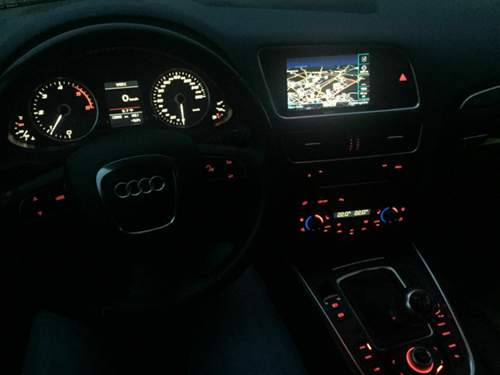

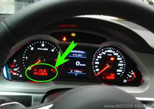

Kann mir jemand sagen, ob ich die Tachobleuchtung von meinem Audi A6 4F von Rot aus Weiß umbauen kann, wie bei den neuen Modellen. Beispiel siehe Bilder im Anhang:

Ja wenn du den Tacho vom Q7 verbaust, aber paar Kleinigkeiten müssen dann eingestellt werden...
Welche ? Über VCDS ?
Ist auch ein Ausbau des Tachos und Ersetzen der LED's möglich?

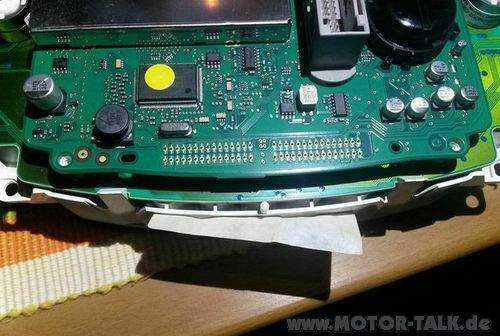

Hier noch ein Bild- wenn die hintere Abdeckung ab ist
Tacho-hinten
Tacho-hinten1

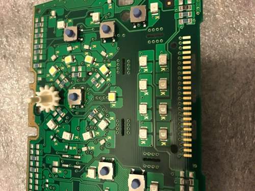

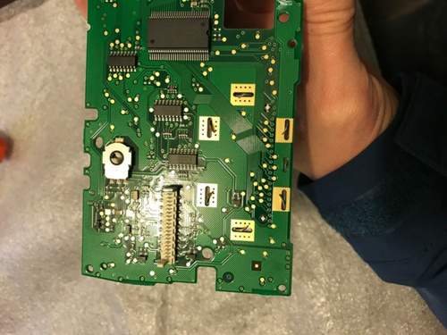

Das ganze dürfte nicht einfach werden. Zum einen müssen die beiden Platinen erstmal getrennt werden, die LEDs werden auf der Unterseite der PCBs sitzen, sonst macht es auch wenig Sinn. Um die von den PCBs runterzukriegen braucht man eine HotAir-Reworkstation, sonst wird man die MFA schnell unbrauchbar machen. Das Hauptproblem wird aber werden, die entsprechenden Vorwiderstände der LEDs zu lokalisieren - die müssen nämlich ebenfalls getauscht werden, da rote und weiße LEDs unterschiedliche Vorwärtsspannungen haben ( Rot : i.d.r. zwischen 1,2 - 1,8 V / weiß : id.r. zwischen 2,5 und 3,6 V ). Tauscht man nur die LEDs wird man nicht viel an Beleuchtung bekommen.

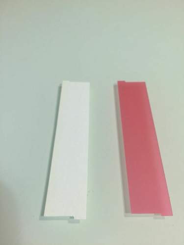

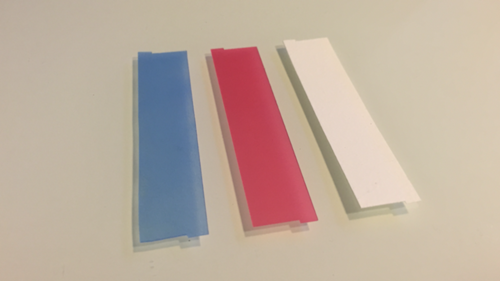

Und davor ist ne diffusions-Folie in rot
Die musst auch wechseln 🙂
Img-0376

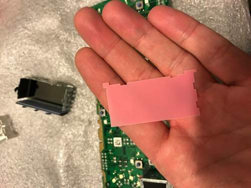

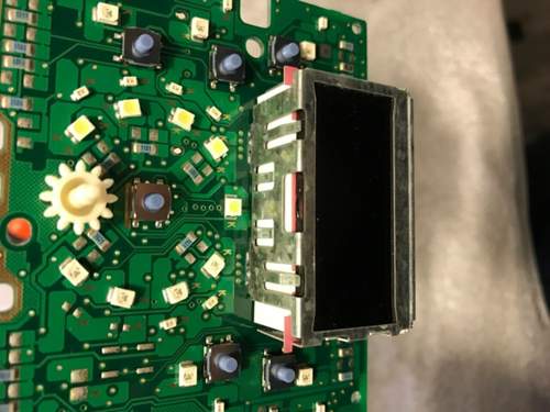

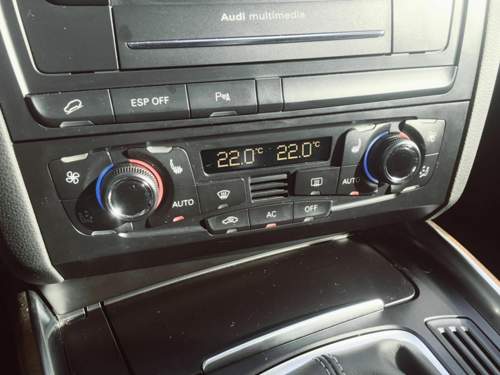

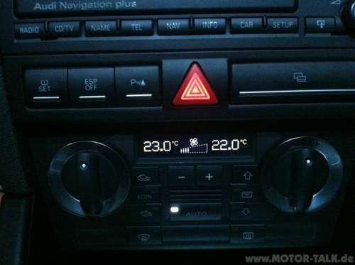

Ist kein Problem die original verbauten roten bekommen 2,5 V die neuen weißen haben 3V mach ein Vorwiderstand unterschied von kleiner 50 ohm. Dadurch sinkt der Strom nur minimal an der led sie leuchtet und Lässt sich noch dimmen. Hier mal ein umgebautes Klimabedienteil in einem Q5...
Streuscheibe wurde auch geändert.
@Q5toto Wie hast du die Streuscheibe geändert? "alte" rote Folie runter und dann eine andere drauf? Habe bereits weiße SMDs dahinter gelötet, jedoch leuchtet die Folie wie zuvor... Für eine Antwort bzw. ein Link schonmal ein Dankeschön
