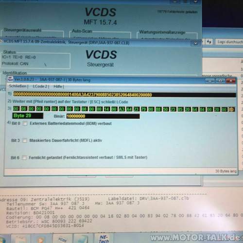

ich mache dafür nun mal ein eigenes Thema auf.
Werde bei mir mein altes BordnetzSTG gegen das neue BCM aus dem B7 tauschen.
Bin auch gerne bereit, bei der Aktion eine bebilderte Anleitung zu erstellen und zur Verfügung zu stellen.
Bevor ich das aber angehen kann, brauche ich noch einige Infos.
Ausgangssituation:
Passat 3C B6 2.0TDI 125kw Pumpe Düse aus 2007 Highline.
-Aktuell ist ein BNSTG mit TN 3C8 937 049 AC verbaut.
-Der Wagen hat Frontscheibenheizung, Xenon mit Kurvenlicht und Abbiegelicht.
-VCDS-Auszug zum BNSTG:
Adresse 09: Zentralelektrik        Labeldatei: DRV\3C0-937-049-30-H.lbl
   Teilenummer SW: 3C8 937 049 AC    HW: 3C8 937 049 AC
   Bauteil: Bordnetz-SG     H64 3205
   Revision: 00H64000    Seriennummer: 0000000
   Codierung: E7828F0F00041800EF0000000F000000000F5C7364400100000018000000
   Betriebsnr.: WSC 12345 123 12345
   VCID: 72EE53156DEE4F8E927-8027
Subsystem 1 - Teilenummer: 3C1 955 419 A  Labeldatei: DRV\1KX-955-119.CLB
   Bauteil: Wischer 181206 003  0205
   Codierung: 00046997
Subsystem 2 - Teilenummer: 1K0 955 559 AF  Labeldatei: DRV\1K0-955-559-AF.CLB
   Bauteil: RLS     180708 046  0204
   Codierung: 00469837
Kein(e) Fehlercode(s) gefunden.

mal ne Frage zum BCM index J.
Hatte ein BCM von nem VW cc auch index j gekauft. Mittlerweile hab ich eins von einem 3af. Nun haben wir das Problem mit dem Linbus. RLS und Wischermoter nicht ansprechbar. Muss da was codiert werden umd dieses BCM aus dem cc nutzen zu können?
Es gibt eine Codierung imho wo zwischen wischer mit relai ansteuerung oder direkt
Das BCM ist Regen-Licht-Feuchte Sensor codiert, also Lin 2.0. Die Wischer vom 3C sind LIN 1.irgendwas...
ist irgendwo hinten in der codierung
Edit: Ist Byte29 Bit7 der Codierung

Byte29 bit 7 is nicht. gibst nur 0, 3 und 6. Nix 7
Software 465 Hardware 421
Mach einfach eine 1 statt 0 auf 8 stelle.oben in vcds. Von rechts nach links zellen erste -bitte 0,zweite bitte 1.........
Ca. So : 0 1 0000000.
Restlichen 0-en sprich deine Codierung.
Das alles in Byte 29!
Welchen Wert hat Byte 29?
Wert ist 10000000 in Byte 29
Img-20160720-wa0013
Bit 7 schon codiert!!!
Das Byte einfach auf 00 setzen, dann ist LIN2.0 raus codiert und es funktioniert.
Also einfach anstatt der 1 an der ersten stelle ne 0.
@argus77 schrieb am 21. Juli 2016 um 07:37:37 Uhr:
Entweder das, oder du schreibst oben anstelle der 80 einfach 00...
