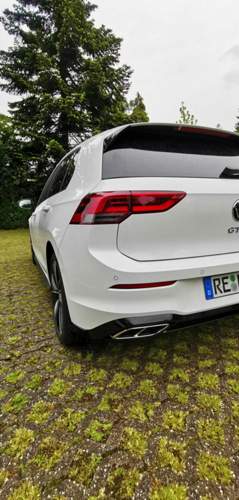

noch ist unser GTE nicht da, aber stellen uns trotzdem schon einmal die Frage, wie hoch ist der Aufwand des Tausches der (Plastik)Auspuffblenden hinten in der Stoßstange?
Anbei das Bild
Wir finden es vom R Line schöner und nicht so "Standart" wie beim GTE.
Klar wir jetzt der Ein oder Andere anderer Meinung sein, aber es geht hier nur um das Thema tausch :-)
Ist denn der obere, hintere Stoßfänger selber der "Gleiche" vom R Line und GTE und nur der Diffusor mit den Plastikblenden (Auspuff) ist anders?
Gibts es schon TN vom Rline Diffusor und der Plastikauspuffblenden?
Danke

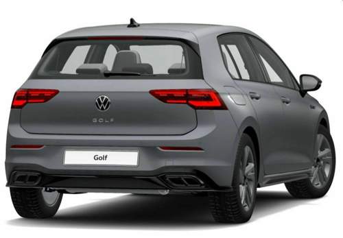

Rline
Diffusor R-Line 5H6.807.568.J
Diffusor GTE 5H6.807.568.F
Diffusor GTI 5H6.807.568.D
Diffusor GTI CUP 5H6.807.568.G
Diffusor GTD 5H6.807.568.E
Diffusor R 5H6.807.568.K

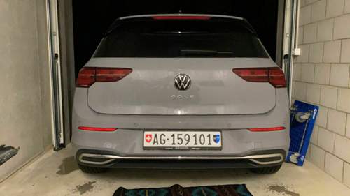

Passt zwar nicht hier rein, aber habe den Style Diffusor an meinen Life montiert. Sieht schon mal um Welten besser aus. Noch schöner wäre natürlich der R-Diffusor aber der scheint ja nicht zu passen.
Was den Ausbau des Diffusor angeht, nach einem Selbstversuch habe ich dann wegen der Angst, etwas zu brechen, es sein gelassen und einen Freund, der handwerklich etwas begabter ist, dazugeholt. Zwei Schnappmuttern gelöst, kurz am Diffusor gerissen (ja, gerissen) und schwups war er raus, ohne etwas zu brechen. Das Anbringen des neuen Diffusors war dann innert Sekunden erledigt.
Total Arbeitsaufwand: 3 min
