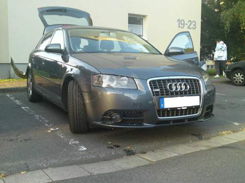

so,ich stelle mal ne neue Frage,übernehme das Thema aber einfach mal:
habe nen A3 s-line baujahr 08 und habe schon ne s-line ext-front am auto dran. Neue Nebler habe ich auch schon,aber irgendwie passen die Anschlüsse nicht!
hat vielleicht jemand auch das Problem bzw kann mir helfen? ich hab mir übers Forum nebler geholt...der eine Freundliche hatte null Plan,der andere sagte das würde nicht gehen, und der 3. hat mir jetzt nen umstecker bestellt..?!?!?!
weiss jemand ob die neuen s-line ext nebler denselben Anschluss wie die s-line nebler haben..?
ich hoffe ihr habt mein problem verstanden ;o)
Ich habs auf die "billige" Art gemacht. Den alten Stecker kaputtgemacht bis man nur noch die Klemmen hatte.
Die Klemmen auf die S-line nebler gesteckt und Heißkleber reinlaufen lassen bis er voll war. Fertig
Bis jetzt halten Sie noch. Anlöten geht ja auch, war ich aber zu faul.

Hat keiner Bilder davon?
So sieht das aus mit meinen Neblern:
oooohjeeeee,mir schwarnt böses....

die neuen nsw haben andere stecker.
du musst dir den gegenstecker besorgen und 2 reparaturkabel mit den passenden pins und dichtungen.
dann den alten stecker abtrennen und die neuen kabel mit dem neuen stecker an die vorhandenen leitungen anklemmen. fertig.
teilenummern hab ich jetzt nicht zur hand, das thema wurde hier aber schon mehr als genug diskutiert.
denke die sufu wird dir einiges bringen ( wenns deine unfähigen freundlichen schon nicht schaffen mittels edv die passenden teile zu finden, was ich nicht ganz nachvollziehen kann )
mfg, vmike
edit:
2x Steckergehäuse H11 - 3D0 941 165 A
2x Reparaturkabel mit je zwei Pins für H11 - 000979244
