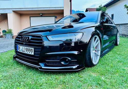

Fragezeichen :-) ? Ich finde schon, dass er "lecker" ausschaut zumindest kam bisher nur positives Feedback was die Optik angeht. Finde die Kombination der Maxton Schweller, mit dem dezenten Lippe und dem S6 Diffusor schon ziemlich stimmig. Aber über Geschmäcker lässt sich streiten ;-)

A6 Maxton
Eigentlich war das ein Sabber Emoji.
Ja steht richtig nice.
Die Schweller sind bei mir auch drunter.
@edi_spagedi schrieb am 12. August 2023 um 14:56:57 Uhr:
@Schoppi00 bin auch fertig mit dem Umbau. Ich habe die Blenden mit einem originalen S6 Diffusor verbaut. Mich hatte es nur gestört, dass die Blenden gefühlt 20mm zu tief waren und dadurch die Halterungen sichtbar waren. In diesem Zuge habe ich die Halterungen abgedremelt und so angepasst, dass es nun schön bündig abschließt. Ich bin total zufrieden nun mit der Optik, obwohl ich mich schon etwas ärgere nicht die originalen eckigen Blenden mal am S6 Diffusor dranzuhalten. Dies würde mich doch nochmal interessieren wie das aussehen würde. Die Doppelrohrblenden musste ich nur etwas aufbiegen wegen dem ovalen originalen Endrohr.

Ich habe die gleichen Blenden, aber einen Maxton Diffusor. Nachdem ich die Halterung angepasst habe, habe ich nichts mehr Wo ich oberen Halter der Blende ansetzen kann. Wie hast du das gelöst? Hast du Bilder von der innenseite?
Ich habe neue Schlitze in die Kunststoffaufnahmen geschlitzt und diese dort eingehangen. Bei mir hält es gut.
