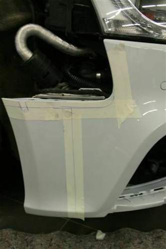

Ich habe vor, wie so manch einer hier, mir die org. RS5 Front anzubauen. Ich weiss ,das in der SuFu schon mehrfach darüber berichtet wurde, auch mit Bildmaterial. Meine Frage ist nun: Hat diesen Umbau auch schonmal jemand vollzogen, ohne die org. Kotflügel zu bearbeiten, also durch anpassen der org. RS Stoßstange? Da ich mir die Option einer Rückrüstung offen halten will, und an die Alukotis nicht wirklich ran möchte, wäre es in meinen Augen die vernünftigste Lösung. Bitte gerne auch mit Bildmaterial, wenn möglich! MfG Sascha

Hi hole mal den Tread aus der Versenkung meine Frage was uns wie genau werden die RS5 kotis bearbeitet das an einem A5 passen ?
Lg
ungefähr so.... :-)

Wieso wird der rs5 kotflügel da bearbeitet sollte doch mit den rs5 Stossfänger so passen ?
@Meister_iks schrieb am 21. März 2015 um 21:14:28 Uhr:
Sieht mir nicht nach RS5-Kotflügeln aus. 😉
Ja für mich auch nicht aber meine Frage war ja jetzt spezifisch beim rs5 kotflügel kann keiner weiterhelfen :-(
ach okay.....das habe ich ueberlesen.... meine Bilder waren normale A5 Kotis
Schau doch mal bei a5-qp ... er hat schon mehrfach umgerüstet, vielleicht auch so, wie Du es suchst.
@Meister_iks schrieb am 21. März 2015 um 22:45:40 Uhr:
Evtl. muss am Übergang zum Schweller nachgearbeitet werden. Wie schon von SIB empfohlen, kann a5-qp die Frage bestimmt beantworten.
