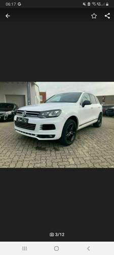

Nee die originale. Ich hab bisher nur irgendwo gelesen, daß dann die Radlaufblenden neu müssten, weil die länger sind. Das wäre auch das einzige was ich umrüsten würde, weil es optisch einfach besser aussieht. Seiten und hinten finde ich eigentlich schön. Aktuell stehen 2 Fahrzeuge im Netz, die haben nur die Front. Ich weiss aber nicht, ob die original ist. Vorfaceliftmodelle sind das.
Screenshot-20210328-061847-ebay-kleinanzeigen
Screenshot-20210328-061835-ebay-kleinanzeigen
Screenshot-20210328-061726-ebay-kleinanzeigen
Die Bilder sind nicht deutlich.
Die Rad läufe sind länger ob die R Lippe auf die normale Stoßstange einfach so drauf passt weiß ich nicht.
Ich stelle hier paar Bilder.
Die sehen sehr nach Original aus. Gerade beim weißen sieht man, das die Radlaufleisten nicht ganz bis nach unten geht. Bei der billigen aus der Bucht sieht man, das sie über den Radlauf geht.

Die Bilder von mir aus bj 12/2013 Original R line. Die Frontschürze ist ziemlich länger so das die Lippe bis auf die Motor Abdeckung bündig schließt. Die Lippe sieht zwar von vorne klein aus aber die Hälfte ist unterm Fahrzeug.

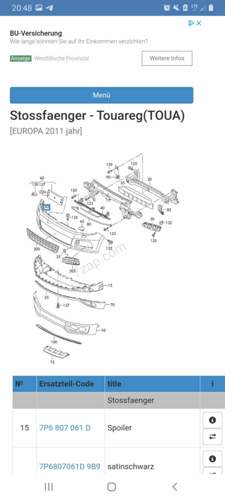

Für die Stoßstange gibt es 2 teilenummern. Siehe Bild. Das passt auch überein. Ich bin nun auf eine R line Stoßstange gestoßen , die innen allerdings die normale Nr 807221 eingeprägt hat. Was steht bei dir drinnen für eine Nummer? @LionJenson
Meine Vermutung, sollte die bei dir auch drin stehen, ist die Grundstossstange die selbe, aber für R line unter anderer Nummer geführt...
