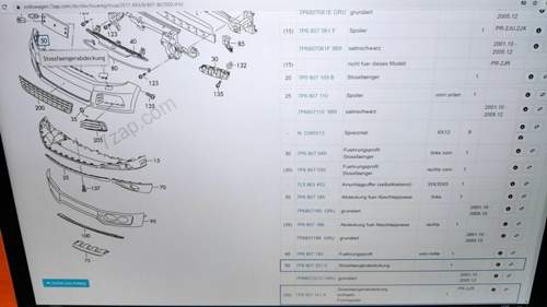

Wenn du auf 7zap schaust empfehle ich dir ein Notebook etc. Zu verwenden.
Am Handy wird nicht alles angezeigt.
Bild angehängt
PR-2JR bedeutet R-Line
Danke für den Hinweis
Wenn ihr genau auf dem Bild seht was ich geteilt habe werdet ihr feststellen das zwei Unterschiedliche Stoßfänger sind. Standart ist geteilt mit Anbauteilen mit nr 50,15,70 .
Bei der R Variante die nr 50 geht ganz nach unten dann kommt nur noch die nr 95 drauf das hier im Bild nicht ganz gezeichnet ist. Das Bild 95 ist nicht kombinierbar mit Standard Stoßfänger.
Des wegen sind die Radläufe länger

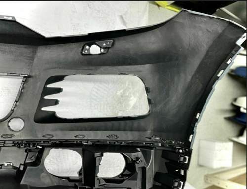

Grüß euch Nevzat
Hoffe es klappt mit den Bildern. Die sind noch aus der Anzeige.
R Line
R
R
+2

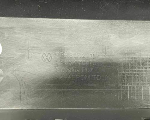

Die 50 in Normal ist die Standard Stoßstange. Und die 50 für R Line ist mit dem 95er dran. Also zusammen ein Teil. So hab ich das verstanden. Bitte korrigiert mich. Aber es müsste in Verbindung mit den längeren Radläufen passen. Hier mal ein Foto von innen und aussen von einer R line Stoßstange. Die Nummer innen ist die selbe wie die von der Standard Stoßstange.
Aussen
Innen

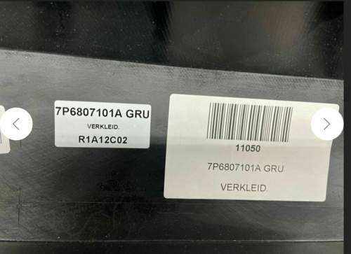

@LionJenson schrieb am 28. März 2021 um 23:33:20 Uhr:
Selbe Nummer auf der Haupt Stoßstange wie die Standard. Und die andere Nummer auf dem Aufkleber wo ist die dran befestigt?

Habe die selbe Stoßstange nochmal gefunden. Sind sogar noch die gleichen Bilder drinne. Ich ruf da morgen mal an. Vielleicht wissen die mehr
