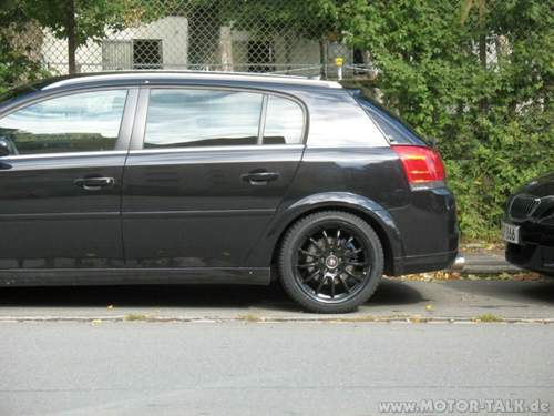

hinter den OPC-Line Sommerfelgen hat man die Bremse kaum gesehen, mit den Winterfelgen klappt das schon besser 🙂 Bilder anbei.
Wiechers-s1-1
Wiechers-s1-2
Wiechers-s1-3
Wie Winterreifen/Felgen? Hast die jetzt schon drauf? Schauen aber soweit recht gut aus
