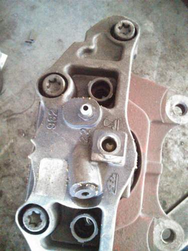

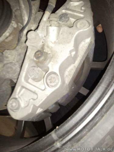

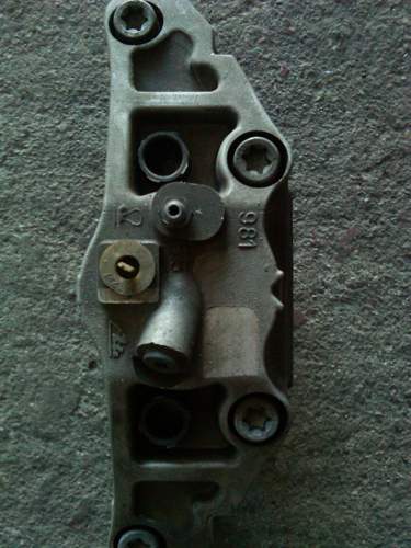

noch ein Nachtrag für alle Umbauer:
Die Sättel wurden bei mir so eingebaut wie auf Bild 1 zu sehen.
Problem: In der Einbauposition bekommt man nie die ganze Luft raus, weil der schräge Entlüfteranschluss tiefer sitzt als der höchste Punkt im Kolben. Deswegen hatte ich bis vor kurzem auch einen etwas schwammigen Druckpunkt und relativ langen Pedalweg.
Von einem sehr hilfsbereiten Menschen wurde mir geraten, die Sättel rechts - links zu tauschen und den Entlüfternippel an den anderen Anschluss zu machen. Meine Werkstatt hat sich zwar aus rechtlichen Gründen geweigert die Sättel zu tauschen, aber wir haben sie zumindest los geschraubt und kopf-über angehangen und den Entlüfternippel an den anderen Anschluss gesetzt.
Ergebnis:
Aus beiden Sätteln kam noch reichlich Luft raus. (hinten links komischerweise auch noch)
Nach der Maßnahme greift die Bremse jetzt nach ca. 1cm Pedalweg, der Druckpunkt ist hart und die Bremse wesenltich bissiger, das ABS ans Arbeiten zu bekommen ist jetzt ganz leicht.
Hoffe das hilft allen die nach/beim Umbau Probleme haben.
Aktuelle-einbauposition
Vorgeschlagene-einbauposition-links
Vorgeschlagene-einbauposition-rechts
