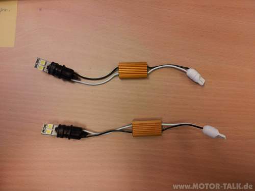

Neidisch schauend auf manche 3er BMW, die diese hellen LED Kennzeichenbeleuchtungen haben, ging ich im WEB auf die Suche, ob diese auch im Insignia nach zu rüsten sind.
Und siehe da, es hat sogar schon einer beim Insignia ST dieses gemacht und in einem anderen Forum beschrieben. Allerdings hat er noch Probleme mit BC, der ihm bei Zündung an, einen Fehler anzeigt. Dieses ist wird dadurch verursacht, dass die normalen Glühbirnchen eine höhere Leistungsaufnahme haben, als LEDs. Überlisten kann man den BC, in dem man Lastwiderstände mit verbaut. Theoretisch.

Habe vieles ausprobiert.Die im Handel angebotenen Leds mit Canbus-Umgehung (also bereits eingebauten Wiederständen) funktionieren in der Kennzeichenbeleuchtung nicht.Es kommt trotzdem die Fehlermeldung im Display.

Ich habe von einem Ebay Händler ein komplettes Paket Innenraumbeleuchtung in weiß (LEDs) für 29€ bestellt (also Leselampen, Fußraum, Handschuhfach...einfach alles!). Sieht sehr edel aus und war einfach Plug and Play und in 5 Min. gemacht. Weil ich aber 1 Woche länger auf die Artikel warten musste habe ich kostenlos noch Kennzeichenbeleuchtung dazubekommen und was soll ich sagen...
passt wie angegossen, sieht absolut nice aus und vor allem KEINE Fehlermeldung im BC!!!
Hab mal Fotos angehangen

Wobei man die Kabel und Kühlkörper auch erst mal unterbringen muss. Wird der Kühlkörper nicht recht warm/heiß? Schau dir

Wobei man die Kabel und Kühlkörper auch erst mal unterbringen muss. Wird der Kühlkörper nicht recht warm/heiß? Schau dir das mal an, sieht aus wie eine normale Lampe.
In dem Gehäuse ist so viel Platz da ist das kein Problem und die Dinger werden nur handwarm. Bei den OSRAM Teilen weiß keiner ob die passen (hab jedenfalls noch keinen gesehen der die drin hat) und die kriegst du auch relativ schwer. Hab nur Ebay Angebote in $ oder Pfund gefunden und da kosten die Birnen knappe 30€.
Bin mit meinen sehr zufrieden.
Du hast dann aber immer noch diese hässlichen Glühobsthalter die das Licht streuen.. Ich habe meinen damals auf BMW 1er LED Kennzeichenbeleuchtung (passt ja perfekt und ist hie rim Thread irgendwo auch dokumentiert) umgebaut.. Mit Widerstand von Benzinfabrik.. Das sieht 20x edler aus, wenn es auch echte LED Gehäuse sind.

ich habe mir die von Osram mit 6000k eingebaut: Ging sehr einfach und wertet das Heck optisch deutlich auf; der LED-Look sieht einfach edler aus.

Hab sie wieder zurück geschickt weil die bei mir unterschiedlich hell geleuchtet haben. Und Fehlermeldung kriegst mit denen auch. Da kann man auch so ne Ebay Teile für 5€ kaufen...ist der gleiche Effekt
hallo, also bei mir leuchten sie schön gleichmäßig und eine fehlermeldung hab ich bis jetzt auch nicht.

Öhm, ich hab sie doch auch drin gehabt und die haben keinen Widerstand verbaut und hatten bei mir defintiv eine "Kennzeichenleuchte defekt" Meldung.
habe sie seit ein paar tagen drin, und ich bekomme keine fehlermeldung weder wenn das licht aus ist noch mit angeschlatetem licht - also alles problemlos.
