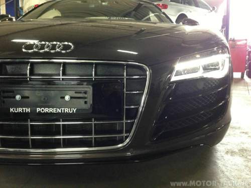

Ich habe einen R8 V8 42 BJ2008 mit Xenon-Scheinwerfer und möchte auf Voll-LED umbauen.
Mit Voll-LED meine ich nicht die Facelift Scheinwerfer(TFL oben) sondern die Voll-LEDs ab 2009(TFL noch unten).
IST-Zustand:
Bordnetz 8P0 907 279 L (Highend)
Xenon 420 941030 und 420941003
Umbauen auf folgende Scheinwerfer
1 307 022855 und 1 307 022 884 (siehe Bild im Anhang) Scheinwerfer besitze ich schon.
In den Foren ist nicht viel zu lesen.
Nur das unbedingt das BCM ...279P notwendig ist. Was ich nicht verstehe weil ...279L auch ein Highend ist. Mein BCM hat die Option auf Voll-Led umzucoden, nimmt das jedoch trotzdem nicht an. Fehler 31
Laut einem Forum muss neu verkabelt und das BCM neu codiert werden.
Es gibt in einem englischen Forum ein Verkabelungshinweis wofür ich jetzt nichts riskieren wollte.
Kann mir hier jemand helfen. Gerne auch als Dienstleistung. Wohne 100km südlich von Stuttgart.
Besten Dank
Brauchst zwingend ein Bordnetzsteuergerät mit Index P entweder hochflashen oder Austausch. Neu umpinnen musst du dann sowieso, dabei spielt es keine Rolle ob Vorfacelift oder Facelift Scheinwerfer,Verkabelung ist nahezu identisch. Ein BCM kannst du garnicht gebrauchen, das passt bei dir nicht.
Bordnetzsteuergerät ist das was du brauchst 🙂 Alles kein Hexenwerk.
In meiner Database findest du die Codierung, nur den Umpinplan habe ich nicht veröffentlicht.
Dein L Steuergerät ist zwar ein High mit 30Bit, aber ohne LED Unterstützung. In der Dropdown-Menü Auswahl steht zwar LED Scheinwerfer aber wie du schon festgestellt hast, lässt es sich nicht codieren.
