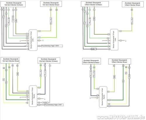

So ich habe am WE wieder Zeit gefunden am R8 weiter zu machen leider nicht mit so viel Erfolg.

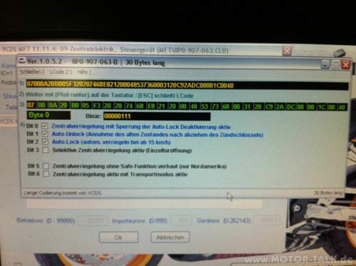

Die Kabelleitungen habe ich nach Plan (siehe Anhang) verlegt, BN Steuerteil angeschlossen und Codiert.
Darauf follgte Scheinwerfer funzen nicht wie sie sollen und zu guterletzt das Auto wollte auch nicht starten :-(
Hat von euch jemand eine hilfreiche Antwort um da leidiege Thema Umbau auf Facelift abzuschliesen.
Im Anhang habe ich noch die Orginale Codierung mit angehangen
Pin-verlegung

wenn es nicht starten will liegt woanders der Fehler ...Irgendwo hast du was getrennt/falsch verkabelt...
So pauschal kann ich es dir nicht sagen , ich selbst haben nach meinem eigenen Plan immer umverkabelt
Zudem aus der Ferne immer schwer irgendwo ein Fehler einzukreisen...
verkabelt bin ich der meinung ist allen richtig denn mit dem alten läuft er ja ?!
es kann nicht sein wenn du die neuen leuchten einbaust das es nicht mehr anspringt!"
dann MUSS da ein fehler liegen; dass hatte ich so noch nie und kann auch nicht passieren, da die Frontleuchten separat übers Bordnetz gesteuert werden und nichts mit dem startvorgang etc. zu tun haben!
Allso an den leuchten liegt es nicht allerwarscheinlichkeit fehlt noch was am Codieren den mit dem alten BN läuft er ja
Was muss denn alles codiert werden wenn man ein Komplet nacktes BN einbaut
Ist es überhaupt möglich ein komplettes Nacktes BN mit VCDS zu kodieren ????? oder muß es über den 🙂 online angelernt werden

was wurde codiert
was wurde angepasst am stg

bordnetz?-> Ich habe das Bordnetz gegen das von Facelift getauscht
oder BCM
was wurde codiert -> die Codierung habe ich vorerst vom alten übernommen
was wurde angepasst am stg -> noch nichts !
was wurde ausgetauscht -> Scheinwerfer LED vorne Hinten und das BCM
