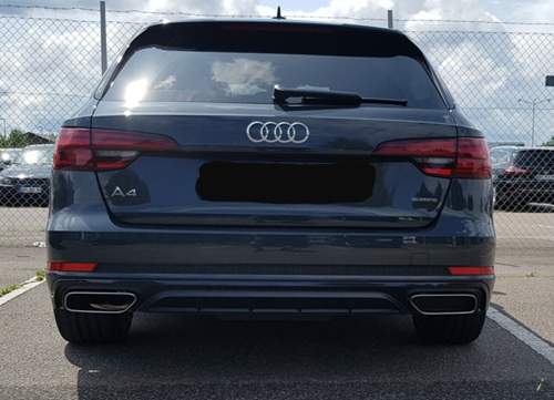

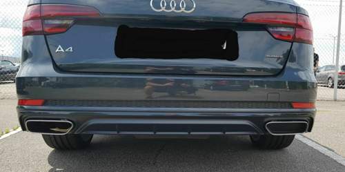

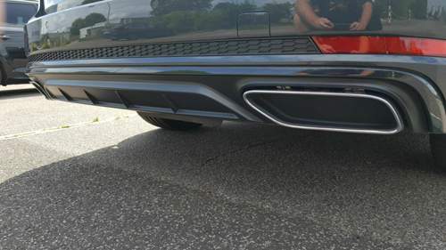

Ich habe folgende Diffusor gesehen.
Die ersten 5 Bilder sind von nem TDI mit S-Line rechte Blende zu und die 3 letzten von einem 40 TFSI ohne S-Line aber rechte Blende offen.
Die Frage ist, das der FL Diffusor S-Line in meine VFL S-Line Schürze.
Ja passt Plug n Play, wenn du keine 2 linken Hände hast und deine/dein Auspuff anpasst.

@VW-R-line schrieb am 3. August 2019 um 10:08:38 Uhr:
Am besten die machen beide Seiten zu, dann erfüllen die Euro 7 digitempschrotti 😁
