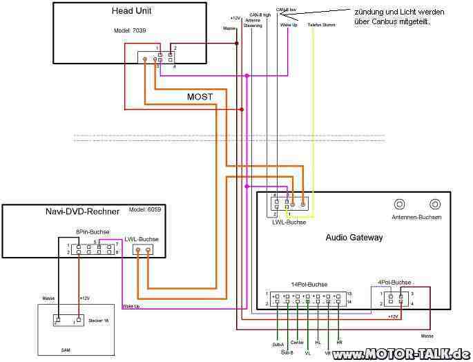

Ich lese hier im Forum relativ oft, dass man sehr unterschiedliche Antworten erhält. Generell ist der Umbau auf Comand APS bei dem W211 mit wenig Aufwand möglich. Dies soll keine Einbauanleitung sein, sondern Euch erklären, was gebraucht wird bzw. was möglich ist.
Teileliste:
1. Comand APS Head Unit (Modell 7039)
2. Navigationsrechner DVD (Modell 7042 oder Vorgänger 6059)
3. AGW (Audiogateway mit Twin tuner)
4. Navi DVD (Farbcode grün, aktuell ist Ver 7.0)
5. Kabelsatz MB 211 540 91 09 (Anschluss Navigationsrechner (Strom, Masse, Wakeup, GPS Adapter etc.)
6. Kabelsatz Lichtwellenleiter MB 211 540 31 32 (Einschleifen Navirechner in LWL Most Ring)
7. Halterung DVD Rechner
• Position 2, 3 und 7 sind im Kofferraum hinten links hinter der Abdeckung verbaut und meistens schon vorhanden.
Das war es! Abhängig von der Ausstattung sind einige Teile vorhanden:
APS 50 nach Comand APS:
Audiogateway ist bereits vorhanden und identisch. Halterung ist fast immer vorhanden. Einbau ist praktisch Plug and Play mit Kabelsatz (1,5 – 2 hr)
Audio 20 APS bis Produktion 03/2004:
AGW mit single Tuner (muss entweder ausgetauscht werden gegen Twin Tuner oder TMC funktioniert nicht). Ansonsten wie APS 50.
Audio 20 APS ab Produktion 04/2004:
AGW ist in Audio 20 APS integriert und somit wird der Einbau schwieriger, da dann alle Leitungen (Lautsprecher etc.) von vorne zum AGW nach hinten gezogen werden müssen (Original Kabelsatz ca. 250 Euro, viel Zeit-Aufwand).
Alternativ kann das AGW vorne im Handschuhfach eingebaut werden dann ist eine GPS Antenne zusätzlich zu verbauen).

Hallo Leute,
ich habe heute den Umbau von APS 50 auf Comand APS vorgenommen.
Das war alles so einfach wie von Frank beschrieben. In 2 Stunden war der Fisch geputzt! Das Head Unit geht auch, aber ich bekomme auf dem Display die Meldung, Navigation nicht vorhanden. Woran kann das liegen? Head Unit Model 7039; Navirechner Modell 7042 und in Fahrzug war die Vorrüstung für Comand! Kann das sein, dass da etwas freigeschltet weren muss?
ist der MOST Ring angeschlossen?
Gruß Uwe
Hallo Uwe,
der Most Ring?!
Sind das die Lichtleiterkabel?
Das ist ein Stecker hinten links im Kofferraum und den habe ich in den Navirechner gesteckt!
Ich weiss aber nicht wo das andere Ende von den Lichtleiter hingeht. Der Kabelsatz war schon verbaut( Vorbereitung für Comand)!
Kannst Du mir da helfen?
Muss ich an den Audio Gateway noch was ändern?
Oder gibt es so was wie freischalten? Meine Mercedeswerkstatt sagt mir da muß etwas umprogrammiert werden?!

hallo an alle.
ich habe mal eine frage.
ich bin gerade beim umbau auf comand, die head unit habe ich schon eingebaut un funktioniert auch schon.
nun will ich jetzt auch den rechner einbauen, ich habe schon alle kabeln gekauft und nun ist mir bei dem kabel
aufgefallen das das rosa kabel länger ist als die anderen und am ende einen kleinen stecker hat.
nun lautet die frage: kann es sein das es irgendwo eingesteckt werden kann? weil in einigen anleitungen aus dem forum hir habe herausgefunden das es nicht gesteckt sondern mit dem gleichfarbigen kabel aus dem kabelbaum des AGW gelötet werden muß.
was mir halt nicht klar ist wieso es dann so mit dem stecker produziert wird!
ich freue mich über eure hilfe, mfg
