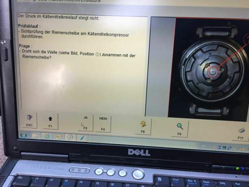

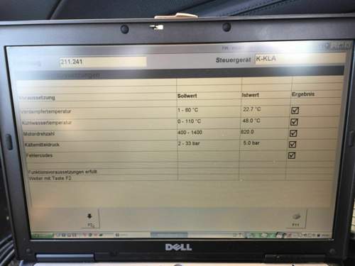

Jetzt habe ich die Ergebnisse von SD:
- der Schnellcheck liefert keine Fehler
- nun geht's zum Tiefencheck der Klimaanlage: Voraussetzungen dazu sind erfüllt (Bild1)

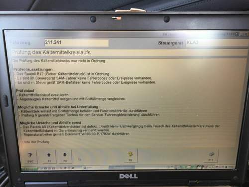

- bei Tiefencheck der Klimaanlage wird dann jedoch ein Fehler gefunden: "Der Druck im Kältemittelkreislauf steigt nicht" (Bild 2)
-> Sichtprüfung der Riemenscheibe am Kältemittelkomressor durchführen (ist okay)
- in der nächsten Stufe wird dann der Kompessor als defekt erkannt: Bauteil A9 defekt (Bild 3)
Nach der SD Diagnose kann man sicherlich ausschliessen, dass die Klimaanlage aktiviert werden muss.
Gibt es irgendwas, was man noch prüfen kann, bevor der Kompressor gewechselt werden muss ?
