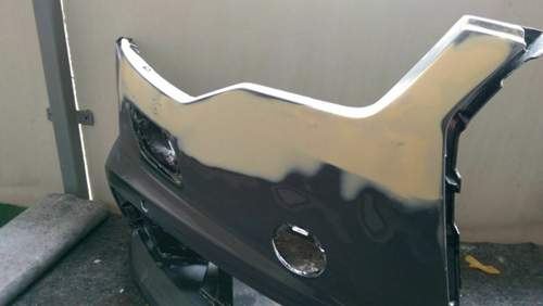

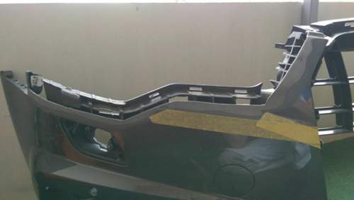

Hatte auch vor die FL S-Line Stoßstange zu montieren aber ohne Scheinwerfer also ran an die Bastelstunde :-) hier das Ergebnis.
A6-2
Vorher-nachher
91 weitere Antworten
91 Antworten
Ja das erste Bild ist von einem S6 VFL der auf S6 FL umgebaut worden ist. Nur ich hab einen 3.0 tdi und möchte die selbe Optik haben.
A6-2
Vorher-nachher
Sehr schön... wie hast du das gemacht... da die FL Stoßstange ja nicht einfach so passt... war das viel Aufwand?
Habe die Scheinwerferlinie der alten abgeschnitten und an die andere per Kunstoffschweißen angebracht ein wenig gespachtelt und neu Lackiert alles selber gemacht damit die kosten ( rund 500€ ) auch schön niedrig bleiben macht halt Spaß sonst würde man so was ja nicht tun, hat zwei Wochen nach der Arbeit gekostet mit zwei Anläufen man lernt halt beim bauen wo was klemmt bin sehr zufrieden mit dem Ergebnis.

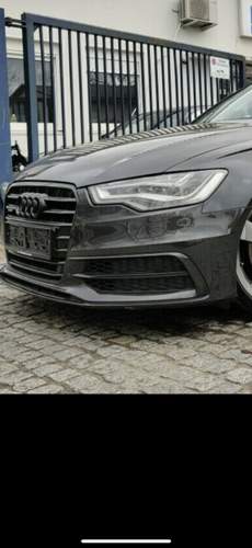

Wollte mal kurz den Thread wieder hochholen… Blicke grade nicht wirklich durch. Muss an meinem vfl die Stoßstange wechseln, jedoch ist es sau schwer eine S-Line zufinden.
Habe überlegt jetzt eine vom FL zu nehmen, weil es die wie Sand am Meer gibt.
Ich habe die Voll-Led Scheinwerfer, würde es also passen ?
Ps: Auf dem Bild ist momentan meine die Leider defekt ist.
Vfl S-Line
