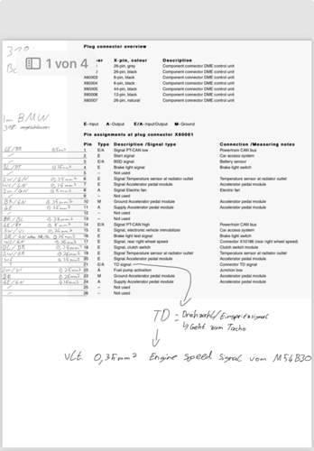

ich baue meine 318i N46B20 auf 330i M54B30 um. Nun stehe ich vor der Aufgabe einen der DME Stecker umzupinnen, und da wären ein paar Tipps oder Gedanken dazu hilfreich.
Kleine Randinformationen, der N46B20 hat das BOSCH MEV9 Steuergerät und der M54B30 das SIEMENS MS 43 Steuergerät.
In der PDF hab ich mal ein paar Gedanken von mir und die Pin Belegungen + Bilder der Stecker zusammengefasst.

Hast du Ideen zum umpinnen?
Leider nicht. Muss mich da erst einlesen in das Thema. Bisher habe ich nur mal eine Leitung eingepinnt für die Anhänger Kupplung.
Hast du das Programm Ista Rheingold von BMW? Da hast du Schaltpläne drin
Ne, aber danke für den Tipp werde mir das mal angucken.
Servus. Ich hab das ganze vor 2 Jahren gemacht. Musste alles umpinnen da ich den N46B20 drin hatte mit den neuen Pins und auf den alten M54 umgebaut habe. Fahrzeug läuft seit 2 Jahren problemlos. Hatte paar Unterlagen von jemanden aus dem e46 forum bekommen.
Blöd waren nur ein paar Leitungen die farblich doppelt belegt waren. Die hab ich halt rausgemessen, Leitung mit der Diagnosedose verbunden zwecks Diagnose (alter M54) und den Klimakompressor musste ich neu verkabeln da der alte Motor die Kabel auf der falschen Seite über den Rahmenkabelbaum hatte.
Wegfahrsperre gibt es ein paar Wege zu lösen.
Gruß Holger
P.S.: Die Unterlagen müsste ich noch haben zum Umbau. Meine Schaltpläne waren etwas übersichtlicher zum bearbeiten. Kannst mir ja schreiben.

Schreib mir ne PM. Viel kann man auch finden wenn man BMW WDS googlelt. Der Typ kam ebenfalls aus dem e46forum.
