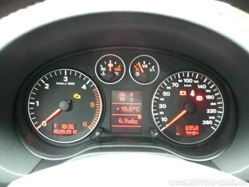

Im Anhang ein Bild des neuen KI. So wird mein neuer auch ausehen. Mein jetziger A3 mit schwarzen Tachoscheiben gefällt mir deutlich besser. Passt einfach besser zu meinem ausschließlich schwarz/silbernen Sportback mit roten Details.

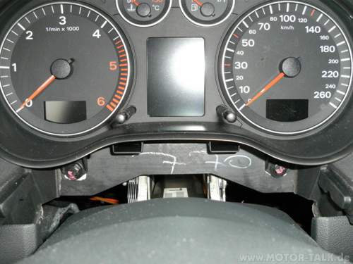

Direkt unterm KI überm Lenkrad ist ne ganz Schmale Verkleidung, die ist geklipst, kannste vorsichtig aber trotzdem mit gewissem Kraftaufwand zu dir hinziehen. Da dran ist noch so ein "Lederlappen". Der ist auch nur auf die Lenksäulenverkleidung geklipst, auch total einfach zu entfernen. Darunter sind die Schrauben. s. Bilder
Bild0020-2
Bild0021-2
Bild0022-2
