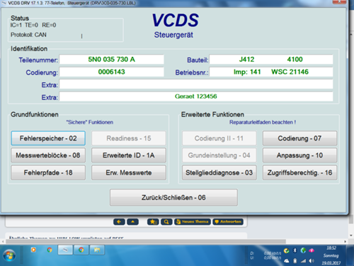

Das Handy kann das STG nicht finden und auch nicht koppeln, also bei Kufatec angerufen und nun wurde mitgeteilt dass es nur mit der MFA+ sich koppeln lässt. Die Empfehlung der Nachrüstung wurde per E-Mail bestätigt und nach Reklamation kommt seitens Kufatec keine Antwort bzw. Reaktion.
Nun mein Frage. Benötigt man zwingend ein MFA+ um das Smartphone mit dem RNS-510 zu koppeln? Ich möchte nur über das RNS-510 auf das Smartphone zugreifen und darüber telefonieren.

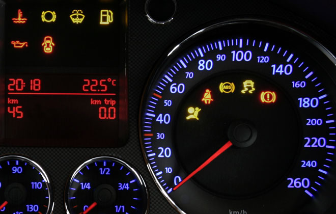

hier das Bild

Er hatte sich auch nochmals schlau gemacht und meinte ich bräuchte zwingend die MFA+ da ich nur die normale MFA habe wo keine Sender vom Radio angezeigt werden und auch kein Telefonmenü.
Also laut Bild 3 ganz oben hast Du die MFA+!
Die MFA (ohne +) nimmt nur die untere Hälfte des MFA+ Displays ein, oben sind LEDs. Diese Version ist extrem selten, obwohl sie damals Serienausstattung der Sportline und Highline war, da das sinnvolle Businesspaket ab Werk automatisch die MFA+ drin hat, und auch andere Extras wie ACC, SHZ, RNS ... die MFA+ voraussetzten!
Die Version ohne MFA hat in der unteren Hälfte stat dem DOT Display der einfachen MFA nur ein "Quasi Dot" Display.
Habe nochmal die Fahrzeugdaten "Verbauliste" durchforstet und habe gesehen das "Business Paket" (VW PR Code: WBL) und "Technik Paket" (VW PR Code: WBX) verbaut ist.

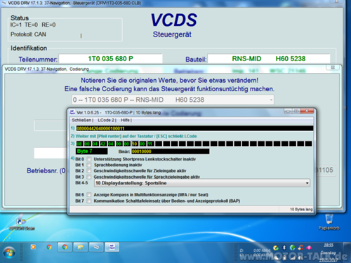

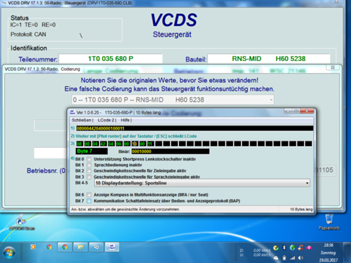

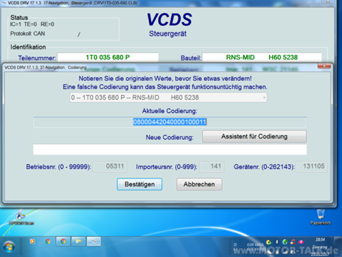

Allmählich bin ich am verzweifeln, weil mir die Menü Einstellungen - Telefon - Radiosender Anzeige fehlen.
Könnte ein RNS-510 SW-Update helfen? Aktuell ist die SW 0900 drauf. Wer kennt sich da am besten aus ... Hab mal gelesen der User "bronken" ist da sehr fit. Wo finde ich den. Wenn dann möchte ich den richtigen Weg für ein Update gehen, was gibt es zu beachten usw. die FW 3980 hab ich vorliegen und kann aber auch auf höhere Updaten, liegen auf www.my-gti.com

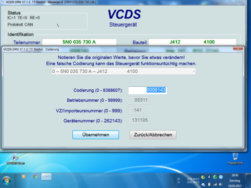

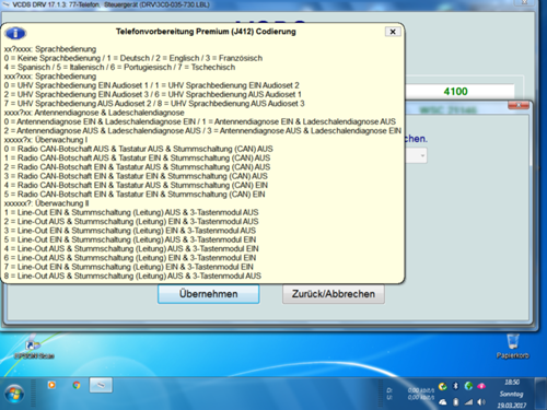

Hier der zweite Scan mit der PFSE.
Es sind einige Fehler drauf, kann vom abklemmen der Batterie sein und der Passat war etliche Male in der Werkstatt wegen dem Telefonproblem.
Im Telefon-STG ist keine Möglichkeit zur Einstellung der BT-Sichtbarkeit enthalten. In den Messwertblöcken erscheint "Bluetooth: aktiviert" und "Bluetooth Variante: n. sichtbar".

Dein Telefonsteuergerät ist auf 0010037 codiert.
Wenn du dich mit der Mouse auf das Feld stellst müsste das gelbe Fenster aufgehen in dem die möglichen Codierungen (siehe mein Bild) stehen.
Außerdem sollte der WSC (Werkstattcode) nicht 0000 sein, sondern in VCDS 12345 123 12345 eingetragen werden.
Wenn du die Firmware vom Radio zur Hand hast dann spiele sie mal auf. ACHTUNG, lass das Auto an einem Ladegerät hängen!!!
Ich werde heute Abend mein altes 5n0 Steuergerät einbauen und meine Codierung auslesen.
Hoffe es geht ohne Touch Adapter.
Hier meine Codierung vom 5N0035730A
Hast du das Tastaturmodul neben dem Warnblinkschalter??
Hast du bei der Innenbeleuchtung das 3-Tasten-Modul??
Wenn nicht, dann teste mal meine Codierung 0006143

Hier die Codierung von meinem RNS 510
Steuergerät 37 & 56
Steuergerät 37 Navi
Bit 7 nicht aktiviert
Codierung Stg 56 Radio identisch mit 37
