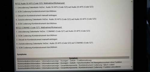

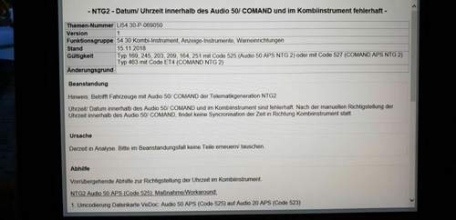

Ok, heute hatte mich die Technik von MB-Frankfurt-Heerstraße zurück gerufen. Mittlerweile haben sie das jetzt auch auf dem Radar, aber ich war erst der zweite, der sich meldete. Das liegt am vergleichsweise "jungen Fahrzeugbestand" im reichen Bank-Main-Gebiet.
Man teilte mir mit, es gäbe ein neues MB-Dokument vom 15.11.18 dazu, aber noch keine Lösung. Trotzdem, kann das neuere Dokument jemand mal holen und einstellen, so wie hier vor 3 Wochen erwähnt?
Die vorläufige Lösung ist ja, per Einstellung dem System zu sagen, es gäbe keine Navigation, die ja die Uhrzeit von den Satelliten holt. Dann gibt es plötzlich auch im KI eine Zeiteinstellmöglichkeit, die sonst fehlt. Uhrzeit umstellen und das Vorhandensein einer Navigation wieder bestätigen.
Die Frage, die sich mir nun stellt: Wie teile ich meiner KI mit, dass mein Audio 50 keine Navigation hat? Geht das im immer mal beschrieben Service-Menü oder nur durch Codieren?
Die Vorläufige Lösung aus dem bisher eigestellten Xentry Tips Dokument bezieht sich auf die W/S211, C219 und R171. Ob das beim W245 genau so geht, kann ich leider nicht sagen.
Drops61 hat sich ja bereits angeboten, das an unserem B200 mal zu testen, aber ich schaffe es im Moment leider zeitlich nicht bei Ihm vorbeizufahren. Aber wenn es geht, dann muss das Menü sicherlich erst mit der SD ins KI reincodiert werden.
Ich halte mal Ausschau nach einem möglichen neuen Dokument. Habe den User der kürzlich das ältere Dokument gepostet hat schon angeschrieben.
Nein! Der recht freundliche Mann bei DB sagte mir auf genau diese meine Nachfrage, dass ein "Reincodieren" nicht nötig wäre, denn diese Zeit-Einstell-Menüs gibt es, aber sie lassen sich eben nicht direkt einschalten, auch nicht bei DB. Daher der Umweg über die Verbindungstrennung zur Zeit-liefernden Navigation, denn dann existiert automatisch sofort dieses Einstellmenü für die Zeit - das ist so in der KI programmiert.
Hier nun der vorläufige Abhilfevorschlag von MB für die Baureihen mit Navigeneration NTG2.
Bild 1
Bild 2
Genau! Man sagt dem System, dass nur ein Audio 20 (ohne NAV) vorhanden ist. Dann kann man die Uhrzeit auch im KI verstellen, weil jetzt plötzlich dort das Zeit-Einstell-Menü vorhanden ist. Dann stellt man wieder auf Audio 50 APS (mit NAV) zurück, sonst hätte man ja in der KI auch die NAV-Anzeigen nicht mehr.
Meine Frage ist: Geht der Wechsel zu Audio 20 und wieder zurück nur mit Codieren oder kann man das auch über das Service-Menü in der KI? Und kriegst du das mit deinem CARLY hin?
Carly kann das nicht. Da muss man mit der SD ran.
