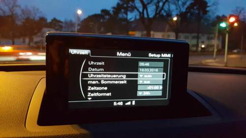

WiEs gewünscht ein Foto wo mann sieht wie die zeit eingestellt wir von Auto auf manuell.
20160319-054634
Danke für das Bild, anbei wie es bei mir aussieht.
Hier fehlt die automatische Einstellung.
Hallo, da in 2 Audi Werkstätten der Q3 überprüft wurde konnte der Fehler nicht gefunden werden.
(die erste Werkstatt sagt es ist keine verbaut und die zweite, ein AZ sagt sie können keinen Fehler finden)
Da habe ich mit VCDS im KI nachgeschaut und den Fehler gefunden, die Funkuhr war nicht aktiviert.
Sie steht jetzt im KI auf Einstellung DCF77 und kann jetzt im MMI auf Automatisch eingestellt werden.
Das wurde damals vom Audizentrum beim KI Tausch vergessen und wurde bis heute nicht gemerkt.

Im VCDS habe ich nachgeschaut, Audi hat im KI die selbe Codierung beim Wechsel genommen allerdings nicht die Funkuhr aktiviert.
Das ist alles mehr als ärgerlich.
Hallo Andy Scotty, welchen Wert soll ich bei der DCF77 in der Aktualisierung in Minuten eintragen?
Habe jetzt 10 min eingetragen.
10 sollte passen
war der Kanal vorher auf 0 ?
Hallo Andy, er hatte auf 0 Minuten gestanden.
dann war diese damit deaktiv
