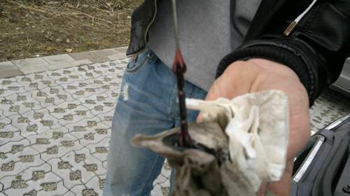

So letztes jahr august hab ich mein 530d BJ2004 gekuft.
Hab direkt alles überprüft! ölstand wasserstand.....
Ölstand war normal!
Nach 3 Monaten erneute überprüfung....
Ölstand war ca 1 cm über maximal.... aber kein Kühlwasserverlust!
BMW werkstatt wollte nur ein Ölwechsel machen und schob es auf meine Kurzstrecken fahrt!
Ölwechsel gemacht und nur 8 liter rein statt 8,25 liter.....
Heute nochmal überprüft.... seht selbst auf dem foto....
die Freundlichen wissen nicht woran es liegen kann! und sagen das die den Motor auseinander nehmen müssten!
Meine Frage ist übernimmt es die Euro+ garanti.... ich zahle den scheiss bestimmt nicht.... wird bestimmt schweineteuer.....
oder soll ich fahren bis mein Motor ganz im arsch geht....
werde auch Euro+ nen Brief schreiben das die im August aufjedenfall es verlängern sollen also die garanti...
Kann ja nich sein das ein bestehender Fehler der nicht gefunden werden kann der aber irgendwann richtigen schaden an mein motor herrichten kann, und ich dafür aufkommen muss .... da dieser Fehler ja von anfang an da war als ich die Karre gekauft habe!

was mache ich denn jetzt mit dem öl ?
irgendwoher muss es ja kommen... wie gesagt kühlw. verlust habe ich nicht!
werkstatt sagt man müsste motor auseinander nehmen und alles prüfen!
aber wüssten nich ob die garantie das zahlt ... da ja noch kein richtiger defekt ist... fährt ja noch !

mein tipp , lass das öl untersuchen kostet nicht die welt und du kannst besser druck machen beim 🙂 ... es könne ja nur 2 dinge sein , kühlwasser oder treibstoff.

Das Hört sich gut an können die ja 100% raus stellen was da alles drin ist ! wusste ich gar nicht das es solche leute für gibt!
gibt es schon lange ... klar finde die es raus .... guckst du beispiels berichte auf deren hp.

ich würde auf diesel im öl tippen, z.B. durch defekte injektoren...
ich auch
