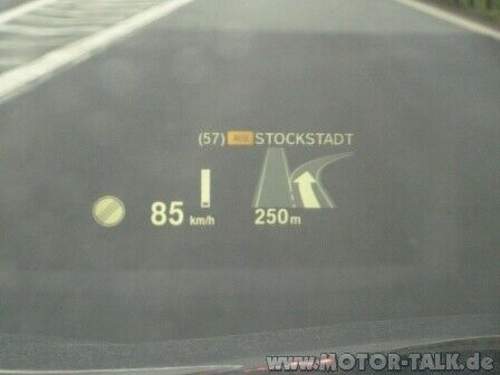

Hier Bild ist sogar aus dem Forum.
Mfg.

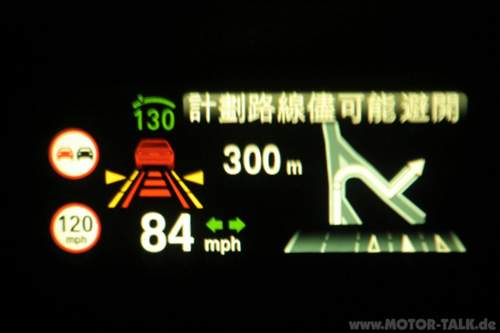

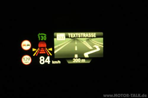

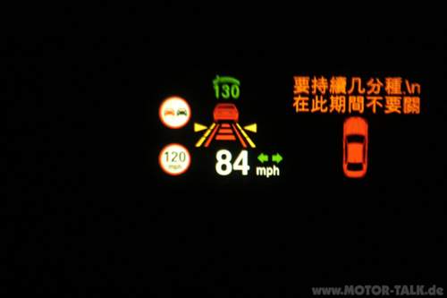

hab mal ein paar Photos im HUD Testmodus gemacht.
Schwierig scharf zu kriegen.
Mein Auto ist EZ 10/2012 mit neuem Navi Prof. keine Softwareupdate seit Auslieferung

das sieht super aus, wie bekommt man diese Optik im HUD. Meiner ist von Ende 2012 mit der neuen Navi aber HUD ist fast nur orange, grau und weiss. Gibt es unterschiedliche HUD's ?

Dein HUD wird das können. Geh mal in den Testmodus. (Zündung ein, HUD Knopf festhalten, bis sich in der Scheibe eine Reaktion zeigt-dauert etwa 10 Sek.; Knopf loslassen. Mit jedem Tastendruck erschein nun eine neue Farbe/Muster/Raster und nach etwa 20 mal drücken diese Bilder; Zündung aus beendet Modus)
Richtig bunt wird es beim HUD nur mit Speed Limit Info (die beiden Verkehrsschilder ) und mit Navi auf der Autobahn. Spurverlasswarnung und abstandstempomat als SA sorgen auch für Bildchen im HUD Ob die naviversion oder spezielle Einstellungen etwas verändern, kann ich noch nicht sagen. Hab den Wagen erst seit Kurzem.

Hm, ganz so 'schön' (mit Leutplanken und grün) sind die Bildchen nicht, dafür 'bunter' dadurch, dass die Autobahnnummer in blau angezeigt wird, aber auch informativer isses, da die Infos zur Abfahrt (Ortsnamen, Ausfahrtsnummer) im HUD dargestellt wird. Ich find das was ich jetzt seh besser. Vielleicht versuch ich mal ein Foto zu machen.

Hi, im Testmodus hab ich nur "Bildchen durchgeklickt". Ob und wie man was verstellen kann, weiß ich nicht. Ich wollte nur zeigen, was das HUD mit SW Stand 10/2012 zeigen kann.
Zum Testen auf jedenfall mal Autobahn fahren, Navi an und im Splittsccreen 3D aktivieren. Dann sollten meiner Meinung nach an ausfahrten/Kreuzen die Bildchen erscheinen.
Limit, Spur, etc. ist ja Ausstattungsabhängig

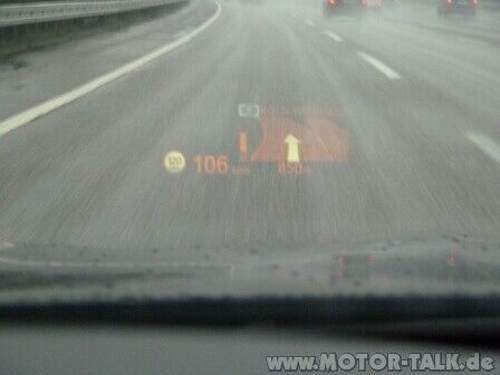

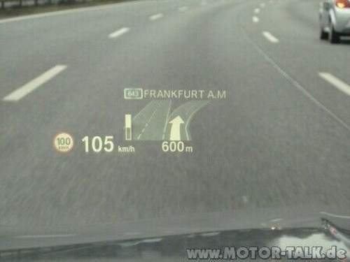

hab es geschafft Fotos zu machen. Das rote ist etwas uscharf, aber ich hab kein besseres in rot.
(Jetzt hoff ich nur noch dass ich den Puicture Upload hin bekomme)
