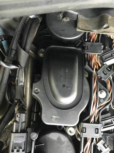

ach genau,KGE mach ich auch gleich (e39 version).
Guter Mann!
kann ich da einfach ein kit von den diversen ebay shops nehmen,und ist beim 535d was anders,oder sind alle gleich?
Habe für meinen 520D einen generalüberholten Turbo über ebay/Deutschland gekauft.
Soweit so gut, optisch tadellos funktioniert prima. Leider noch keine Langzeiterfahrung, habe das Teil erst vor 2 Wochen verbaut.
Extrem verwunderlich war das der originale Garret Turbo mit 3 Stück M10 Feingewinde Vielzahnschrauben am Abgasflansch befestigt war. Der Tausch Garret hatte aber M10 Normalgewinde. Da ich diesen Umstand vorab nicht geprüft habe hatte ich riesen Stress beim Versuch den Turbo anzuflanschen :-(.
LG Robert
@xjayy schrieb am 10. Jan. 2018 um 11:15:31 Uhr:
Da du einen VFL hast sollten die schon passen. Es sind jedoch Zyklonfilter. Meine Empfehlung geht aber zum Vliesfilter vom E39. Die kannst du dort auch einsetzten. Die Filterwirkung soll besser sein.
ich möchte gern die vlies-variante verbauen,aber hab auch hier im MT gelesen, beim 535d ist was anders. denk mal nur ein filterkit (dichtungen,filter etc) sollte ja bei mir reichen,um meine zyklon-variante umzurüsten.
da es ein 535d ist,weiß ich gerade nicht,was ich bestellen soll,hmmm
hat jmd ne teile nr die bei mir passt?
http://de.bmwfans.info/.../cylinder_head_cover
Die Nummer 11 beim ersten Mal.
Danach alle ca. 30.000-50.000 km die Nummer 15 (Filtereinheit)
also laut der teilenr. 1928403998 auf dem deckel,habe ich ein ölabscheider mit filterfließ,wenn ich das google.
werd wohl erstmal ausbauen müssen,und checken was da mal verbaut wurde.
