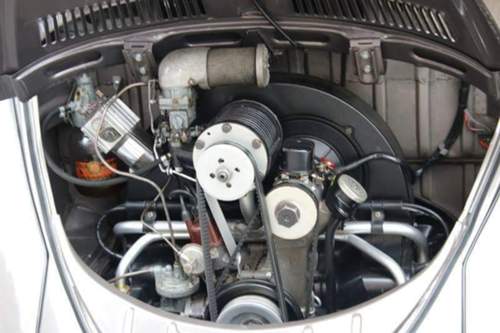

Also die Dinger raus und was neues Spannendes zum basteln her. Bei ein paar Bier mit den Kumpels sind wir auf ein Video aus den Staaten gestoßen, bei dem jemand einen Aisin AMR 500 Kompressor (Serie in einem kleinen Japanischen Key Car verbaut) auf einen Serien 1600er geschraubt hat und damit super fröhlich war.
Also habe ich mir kurzer Hand auch so ein Teil bestellt. Der Plan war/ist mit möglichst kleinem Geld viel Spaß rauszuholen (bin noch Student und daher Budget immer knapp).
Setup: Serienmäßiger AD Motor, AS 41 Gehäuse, Serien Kolben,Köpfe, Auspuff etc.
Einzigen Änderungen: Drehstromlichtmaschine, 009 Verteiler mit Ignitor Zündung, Anschluss für ext. Ölkühler.
Teile für Umbau: AMR 500, Dellorto DHLA 40G, Anschschweißflansche, Verteilerkappe, elektrische Benzinpumpe- alles aus der Bucht, Serpentine Pulley kit von CB Performance (nach dem Tipp von Vari-Mann, vielen Dank dafür nochmal), Riemenscheibe für den Kompressor war ursprünglich von einer Bosch Lichtmaschine und wurde angepasst, Rohre für Ansaugbrücke vom Edelstahlhändler, das Abschaltrelais für die Benzinpumpe hatte ich noch rumliegen.
Beim Einbau habe ich schnell gemerkt, dass der größte Feind der Platzmangel im Motorraum ist. Ich habe mir viele Möglichkeiten des Einbaus angeschaut und bin dabei auf diese Seite gestoßen: http://joeblow.me/products.htm, an sich guter Ansatz, aber ich hatte Angst das das Gemisch so ungleichmäßig verteilt wird.
Letztendlich habe ich mich nach langem Probieren für diesen Aufbau entschieden. (siehe Bilder)
Sieht ein wenig abenteuerlich aus, aber ist die einzige Möglichkeit das Gemisch gleichmäßig zu verteilen, die Riemenführung optimal zu haben und auch noch die Haube schließen zu können.
Der jetzige Stand ist noch Versuchsaufbau, wenn alles erstmal läuft wirds natürlich noch aufgehübscht.
Der Kompressor sitzt auf einer Halterung die an der Stelle verschraubt ist, wo mal die mech. Benzinpumpe war und wird von einer weiteren Strebe gestützt. Diese spezielle Verteilerkappe brauche ich um mit dem Kompressor so tief wie möglich zu kommen. Ich hatte auch über eine Trigger- Zündung nachgedacht, aber zu teuer. Abschaltrelais Benzinpumpe ist an Ödruckschalter gekoppelt.
Mit der momentanen Übersetzung von Riemenscheibe Kurbelwelle und Kompressor ergibt sich rein rechnerisch ein Ladedruck von 1 Bar. Map Sensor ist bis jetzt noch nicht vorgesehen, Lambdasonde leiste ich mir eventuell. Wenn sich mein Geldbeutel erhohlt hat, investiere ich noch in größere Zylinderköpfe, Sportauspuff und neuen Gebläßekasten.

Was haltet ihr von der Position der Sonde? (siehe Bild)

Zur Position der Lamdasonde: Zu viel Hitze verträgt die auch nicht! Oft wird sie einfach zentral in den Auspufftopf geschraubt, wenn das eine Aktive Sonde mit Aufheizung ist, funktioniert das einwandfrei. Vielleicht ist Deine Sonde Überhitzt und deshalb funktioniert deine Anzeige nicht mehr?
Gruß Jan
das ist das erste mal dass jemand einen S&S vergaser als modern bezeichnet....
Die Position ist mit "liegend" nicht besonders gut, da kommt Kondens in die Sonde. Dann platzt das Plättchen...
Ausserdem sieht das irgendwie nach "Innovate" aus. Such mal nach "Alzheimer"... typisch für diesen Schrott.
An der Stelle misst die Sonde nur den einen Zylinder.Man sieht nicht den Querschnitt aller ausgestoßenen Abgase.
Vermutlich links,also nur vom 3ten Zyl.
Und der ist ja bekanntlich eh benachteiligt bei dem langen Ansauggeweih vom Boxermotor.
Das ding muß irgendwoe in den Endtopf rein .Am besten da wo alle Abgase vorbeiströmen.
Jan,ich denke er hat erst den Kompressor der dann schon den Gaser unter Druck stellt,und somit wäre eine Druckanzeige zwischen Kompressor und Vergaser voll ok. Nur ist das dann schon kein Ansaugrohr mehr sondern schon Ladeluft.
