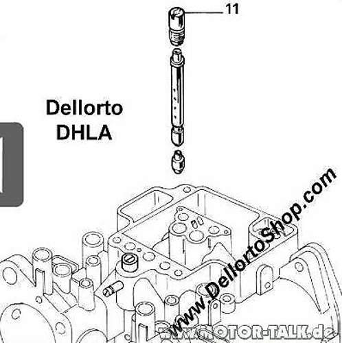

Ich vermute nochmal:
Dein Problem ist nicht in erster linie die HD und LLD sondern Deine viel zu GROSSE Luftkorrekturduese
Anbei ein Bild. Nr. 11.
Die Duese sorgt dafuer, dass im Duesenstock das Benzin aufgeschaumt wird und das passiert bei Dir zu frueh und er geht beim Gasgeben aus.
Versuch doch mal einen umgebogenen Draht in die Duese rein zu stecken um versuchshalber die LKD zu verengen.
Diese Duese ist die oberste, oben im Duesenstock drin s. Bild
"Erstmal zu den neuen Erkenntnissen von Heute: Ich habe LLD, HD und die Düsen der Beschleunigerpumpe vergrößert und an den Gemischschrauben gedreht. Letztere haben so gut wie keine Auswirkung... Größere HD und Beschleunigerdüse brachten leichte Besserung. Jetzt kann ich ihn schon ein wenig schneller hochdrehen. Standgas und langsames criusen klappt super, bei Teillast mittlerer Drehzahl verschluckt er sich arg und oben raus läuft er dann wieder."

@janpeterstahl
Alles klar, vielen Dank für den Tipp und die Erläuterung! Das werde ich heute im Laufe des Tages mal ausprobieren.
Was hällst Du davon die Düse vorsichtig mit Lötzinn zu schließen und wieder kleiner aufzubieten? Das machen viele Amis so, bin aber nicht sicher ob das wirklich klappt..
