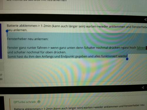

Fensterheber anlernen:
- Zündung an
- Fenster komplett runter fahren
- Taste dabei gedrückt halten ca. 5 sek. nach unteren anschlag
- anschliessend das gleiche beim hochfahren des fensters.
Ja Danke, aber das kenne ich ja auch. Funktioniert aber nicht. Er war wohl zu lange stromlos.

Fenster konnte ich anlernen.
Allerdings entriegeln die Motoren der Verriegelungen nicht.

also wir haben es hin bekommen bzw die Freundlichen von Opel.
Wir haben eine neue Batterie eingebaut und danach so einiges an Fehlern gehabt, Fenster gehen nicht runter beim Tür öffnen, Dach öffnet nicht, Kofferraum ging nicht auf usw.
Die von Opel haben es so erklärt, wenn man die Batterie abnimmt oder eine neue Einbaut soll das Fahrzeug in den "Transportmodus" gehen.
Diesen muss man wohl wieder deaktivieren lassen oder selber deaktivieren (kp wie und das wollt er auch nicht so wirklich erläutern).
Evtl kann das ja jemanden weiterhelfen.
