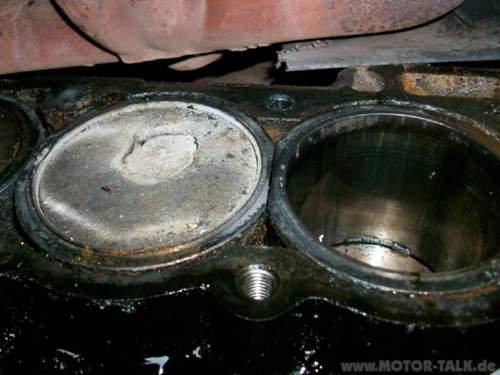

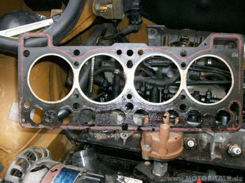

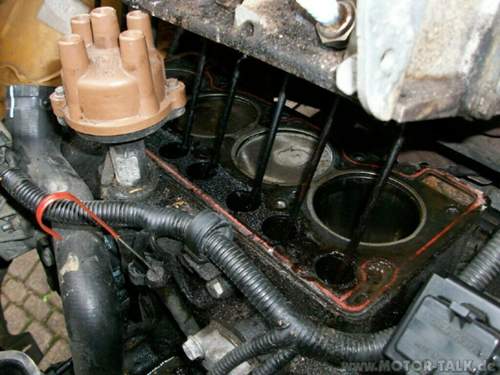

Ich habe den Zylinderkopf abgenommen. Die Dichtung schein i.o. zu sein. Aber der 3. Kolben ist aufgerissen, also ein Loch. Also geht nix mehr. Der Aufwand scheint nun doch größer zu sein. Anbei 3 Bilder für Alle die mitgelitten haben.

Auweia, sieht ja echt böse aus, da lohnt es sich nicht mehr was dran zu machen. Wenn die Karrosse soweit noch ok ist und du das selber machen kannst, würd ich mir einen anderen Motor besorgen.
...und Danke für die Rückmeldung und die Fotos
na ja... soooo schwirig ist das auch nicht... einen kolben bekommst du für 50 euronen bei mahle oder im zubehör... ich würde aber eher vom schrott nen alten billigen block besorgen da nen kolben mit pleuel ziehen und den da rein machen... ist einfacher als das ganze umbau primorium...
du kannst natürlich auch nen motor vom schrottplatz einbauen... das ist dan die sichere variante... ohne viel bastel und know how...
