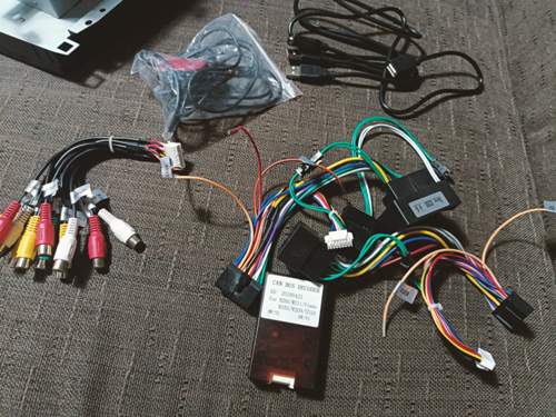

Beide Geräte habe ich bereits bei mir mit den Kabelsätzen, nur blicke ich nicht ganz durch mit den Anschlüssen etc.

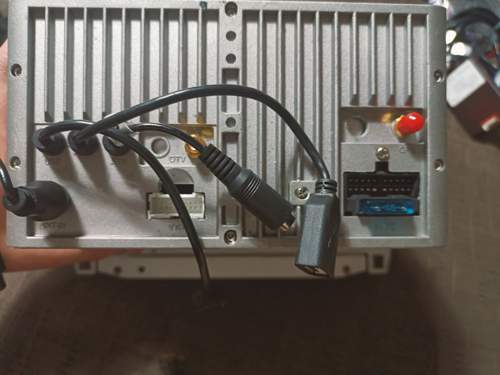

Habe auch eine Android 8 headunit mir angeschafft gehabt jedoch komme ich da auch nicht weiter bezüglich der Anschlüsse und Kabel.
Habe es mehrfach angeschlossen jedoch ohne Erfolg.

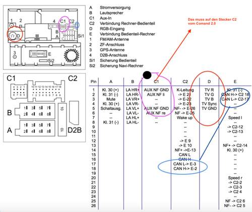

Willst du Android oder Comand 2.5 verwenden? Hat dein W220 original einen TV-Tuner verbaut, wenn ja, welcher Typ? Was macht das Comand 2.0 (MOST) in deiner Bildersammlung? Wenn der TV-Tuner nicht schon verbaut war, dann fehlt dir der originale Kabelbaum Comand2.5==TV-Tuner.
Im Prinzip ginge es mit den Originalteilen von MB indem man an den 2 AV-Eingängen einen DVD und/oder einen DVBT-Empfänger anschließt.

Würde ich das Android eingebaut bekommen wäre halt alles in einem da, da man über ubs Stick oder SD Filme Musik etc wiedergeben kann.jedoch müsste ich wahrscheinlich mit noch passende Adapter kaufen.

Du brauchst den Kabelbaum vom Comand 2.5 Stecker D und C1 zum TV-Tuner. Welchen Tuner hast du denn? (Typnummer)
Ausserdem braucht der Tuner noch eine Stromversorgung und den CAN-Busanschluss. Das ist aber nicht der Innenraum CAN-Bus sondern ein eigner, der sogenannte RB-Bus (Robert-Bosch Bus). Der hängt mit der TV-Taste am Comand zusammen.

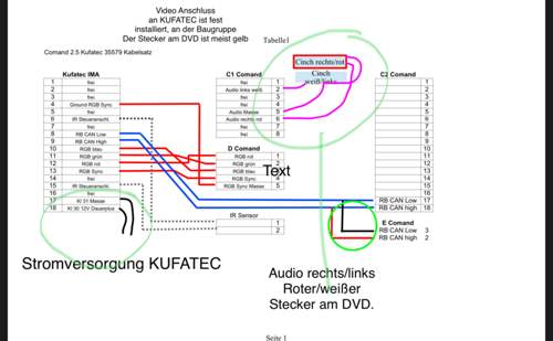

Im Ürbrigen gibt es noch ein KUFATEC Modul mit AV Eingang, das man anschliessen kann. Ich weiss nicht, ob es das noch gibt, aber wenn ist das viel einfacher, als die Tuner-Lösung. Das macht man nur wenn man den Tuner original schon hat.
Wegen des Comand 2.0, war wohl ein Versehen, das ist wohl das Androidgerät. Dazu kann ich gar nicht sagen, da ich mich damit nicht auskenne.
Pinbelegung C 2.5

Also heißt das wenn ich diese Kufatec Adapter in die Finger bekomme kann ich mir den Tuner quasi sparen sagst du?
Wegen dem Android ist halt schwer was zu sagen es gibt ja dutzende von denen naja Werd schon es irgendwie mit dem Teil hinbekommen.
So hab's gefunden die Kufatec Adapter gibt's 🙂
Wie müsste ich dann vorgehen oder ist das einfach anschließen fertig?
@Millenniumkid Wenn du das Kufatec Modul hast brauchst du den Kufatec Kabelsatz für das C2.5. In meinem pdf von heute morgen, findest du den Anschlussplan und den Typ vom Kabelbaum. Man muss halt etwas Umpinnen, an den Mercedes Steckern.
Das sollte das Teil incl Kabel sein.
https://www.ebay.de/itm/401601196308?...
Ich glaube, da ist sogar die Freischaltung während der Fahrt dabei.

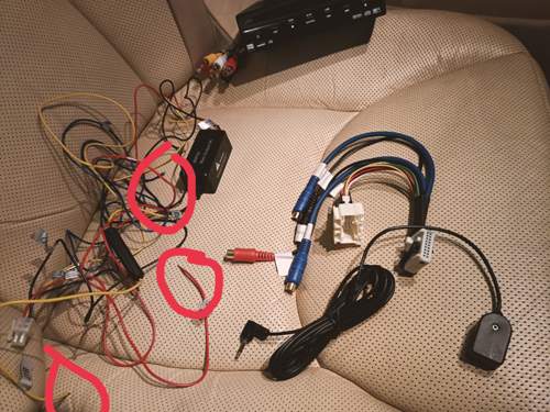

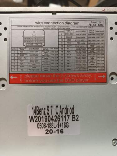

Bleibt als nächste Frage wie kann ich die Stromkabel des DVD Players verbinden da diese nur Kabel sind wie auf dem Bild markiert.

@Millenniumkid schau dir das Schaltbild vom C2.5 an. Am Stecker A gibt es Strom. Hinter dem Comand gibt es jede Menge weitere Drähte, da wäre auch ein KL15 Zündungsplus dabei (ausmessen)
