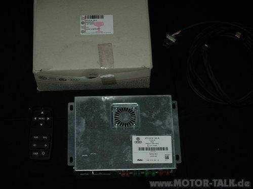

weiß jemand wo man den Stecker zwischen schaltet um analoges TV mit DVB-T zu ergänzen. Anbei Fotos, wo man sehen kann was ich alles habe : VOLL incl. DVD Multisystem

Wie hast das denn nun genau angeschlossen?????
Alter Tuner raus, neuer rein.
Dann noch gleich Steckerzusatz mit den 2 Video/Audio Eingängen dran.
Stecker rein, Antennenstecker mit mitgeliefertem Adapterkabel eingesteckt.
Iphone Kabel nach vorne gezogen.
Lauft 1A auch für Iphone/pod Filme.
Gruss

-Dietz-Adaptor angesvchlossen an den alten analogen TV Tuner
-DvB-T an diesen AV 1 anschliessen
-An den AV des DVB-t wiederum DVD mit Festplatte angerschlossen

Das Set von Ampire ist soweit OK ich hab allerdings vor 3 Jahren gleich den Ampire DVB-T 200 genommen; für den es jetzt den Nachfolger 400 gibt.
Aber der kleine 50er ist ja auch ein Diversity Tuner, sprich er hat 2 Antennen, was wiederum Voraussetzung ist um wärend schneller Fahrt empfangen zu können.
Hast du nachgeschaut unter der Hutablage, ob Du den Dietz 1230 an den analogen Tuner anschließen kanst?
Fertig bist du dann aber noch nicht ganz, wenn Du wärend der Fahrt auch vorne auf dem Monitor schauen willst musst Du diesen noch freischalten, so nicht schon geschehen.
Dafür ist dann der Dietz 1280 zuständig, aber das steht dann auf einem anderen Blatt.
Die Antennen habe ich durch die oberen Entlüftungsklappen in der Radmulde im Kofferraum nach außen verlegt.
Einfach Klappe aushaken, Antennen rauslegen und Klappe wieder einsetzen.
Dann unter der Heckschürze die Antennen ankleben, eine Waagerecht eine Senkrecht, kein Bohren notwendig.
Viel Erfolg soweit!

Hab den Ampire Tuner gekauft und Dietz 1230. Der analoge TV Tuner im Kofferraum hat den ganz normalen Stecker und da kommt der doch irgendwie dran. Oder wie meinst du das mit nachschauen. Das mit den Antennen finde ich Super und werde ich genau so machen.
Nun mal zur freischaltung während der Fahrt. Welches Modul hat das beste preisleistungsverhältnis? Und wo wird das montiert?
Ja, normal schon nur der Kollege @tiefi1908 hat ja noch die Monitor-Kopfstützen mit dem 6-Fach-Wechsler.
Möglicherweise hat er ja schon die Abgänge und braucht den Dietz 1230 garnicht.
So war das gemeint, wenn Du nur den analogen Tuner hast ohne DVD dann ist der Dietz 1230 richtig und es wird so verbaut, wie in der verlinkten Bilderserie.
Der Dietz 1280 wird an den Kabelbaum hinter dem ZAB an den Kabelbaum angeschlossen.
Dafür muss logischerweise das ZAB raus.
Zündung aus nachdem der Wählhebel auf N und Feststellbremse getreten ist.
Mittelkonsole abkleben oder zumindest mit Putzlappen abdecken.
Holzblende abhebeln mit Plastikkarte, dann den Sensor zwischen den Aschern rausziehen und die dahinterliegende Schraube herausschrauben, so wie auch die seitlich sichtbaren 4 Schrauben.
Dann die Einheit mit den Aschern nach lösen des Kabels entnehmen.
Das Gerät herausziehen, dabei Schritt für Schritt die Kabel an der Rückseite je nach Erreichbarkeit abziehen.
Vorichtig die isolierung des dicken Kabelbaumes öffnen und nach Anleitung die zwei Kabel, Can low und Can high, nacheinander trennen und mit dem Adapter verbinden.
Aus dem anderen Kabelbaum die Stromversorgung anzapfen und alles wieder zusammen bauen.
