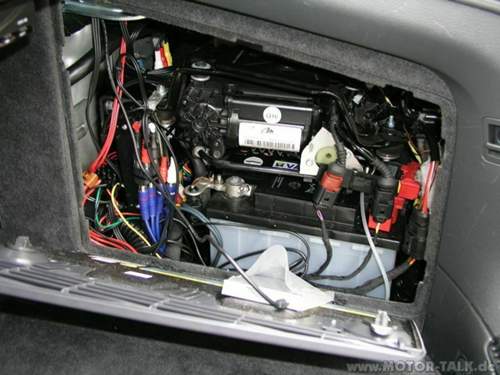

Anbei mal ein paar Fotos. Bitte nicht schrecken lassen, von den Kabel - ganz einfach.
Es sind nur die 3 Kabel (AUX) welche am DVD-Player hinten waern zu verwenden.
Noch 3 Stromkabeln am vorhandenen Stecker koppeln, und schon funzt es.
Ich habe den DVD Player rausgenommen, um Platz zu haben und die Lucke verwenden zu können.
Jetzt brauch ich noch ne Festplatte mit Kabel, dann geht die Klappe wieder zu (deswegen das Tapeband, um den Stick nicht zu brechen)
Als unterlage für den fehlenden DVD Player hab ich kurz ein Holzklötzchen verwendet, bis ich die Lochplatte habe. Dann alles Perfekt und sauber !!!
Antennen sind durch die Lüftungen nach aussen unten an der Stosstange befestigt. Geht einwandfrei !!
Die Schlitze (je 1 pro Seite an der Belüftung ein wenig verklebt wegen dichtigkeit.

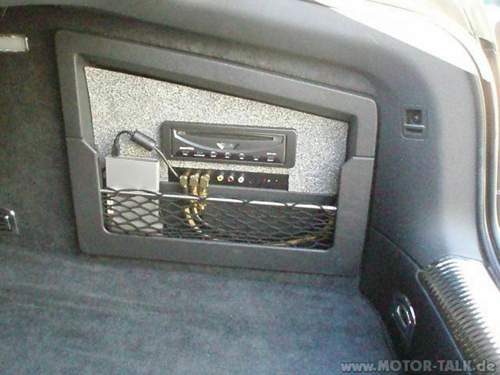

Dann willst du den DVD Wechsler jetzt ganz weglassen?
Kann der Wechsler nicht an den AUX des DVB-T, funktioniert das nicht??
Wenn ja, könnte der Wechsler wieder an seinen angstammten Platz hinter der Klappe, denn eigentlich brauchst Du ja an den DVB-T gar nicht wieder ran, wenn die Feszplatte erstmal eingesteckt ist, Bedienung des Gerätes erfolgt ja dann über die Fernbedienung.
Für beide Geräte findet sich doch oben in dem Seitenteil bestimmt noch Platz, oder!?

Nach meinem Unbau auf Autogas ist der Kompressor in das Fach oberhalb der Starterbatterie versetzt worden.
Da war danach nun wirklich kein Platz mehr und ich habe die Geräte dennoch links neben der Starterbatterie untergebracht!
Eben weil man da eigentlich nicht wieder ran muss.
Das zweite Bild zeigt, wie die Geräte vor dem Umbau auf Autogas eingebaut waren.
