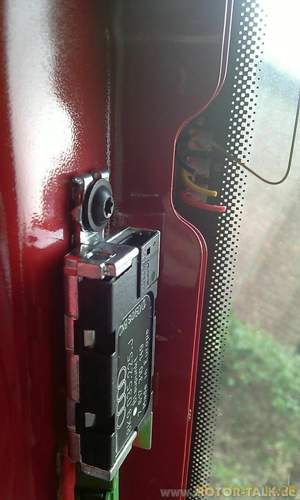

So, original Tuner ist verbaut...funktioniert auch soweit alles. Hab bis jetzt aber nur die Heckscheibenantenne zum Empfang. Die Antennenverstärker für die Seitenscheibenantennen sind zwar schon verbaut, aber Audi hat intelligenterweise die bereits vorhandenen Anschlussleitungen von den Seitenscheiben für die Verstärker gekappt...d.h. ich müsste sie neu anlöten. Jetzt meine Frage. Weiß jemand, wie dort die Pinbelegung von der Antenne zum Verstärker ist?! Im Rahmen des Umbaus, habe ich auch schon den Antennenverstärker für das neue DAB+ Modul verbaut und das Antennenkabel verlegt. War schnell erledigt, da die Verkleidung schon ab war. Auch hierfür bräuchte ich die Pinbelegung zum Verstärker, bzw. einen Anschlußplan....Ich hoffe, mir kann jemand helfen?! 😉
PS: hab mal ein Bild hochgeladen, damit ihr euch vorstellen könnt, was ich meine. Man kann sehr schön die gekappten Leitungen an der Antenne sehen...und ich wüsste jetzt gern, welche an welchen PIN ans Steckergehäuse kommen....
