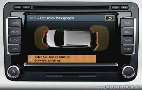

Kurzer Zwischeneinwurf bzgl. der Firmware. Bekommt man beim Phaeton GP2 mit aktuellster FW folgende Rückfahrkameraansicht?
Bild ist vom Tiguan.
203509543-w988-h618
Vw-rns-510-ops-front-rear
Nein Andi, die Ansicht im Phaeton ist eine richtige Kamera.
Die Linien, wie Bild 1, werden aber auch angezeigt.
LG
Udo
