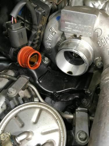

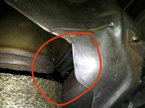

Vor 2 Tagen an Ampel stieg deutlich sichtbar Rauch aus den Schlitzen der Motorhaube auf. Es roch nach verbrannten Gummi. Dies ist mir ein paar hundert Meter vorher bereits über die Lüftung aufgefallen.
Ich habe auf dem nächstmöglichen Seitenstreifen angehangen, Motorhaube auf und es waren leichter Rauchschwaden aus dem Bereich hinten Turbolader zu sehen. Ich habe den Motor gestartet. Rauchschwaden wurden mehr.

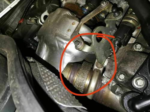

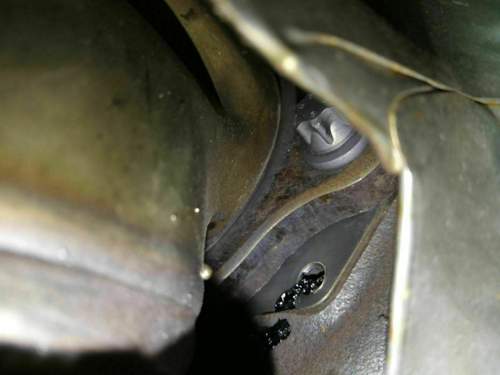

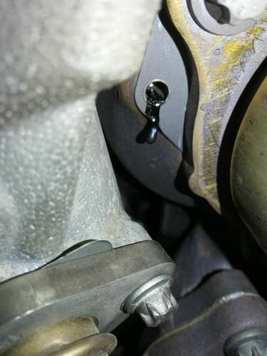

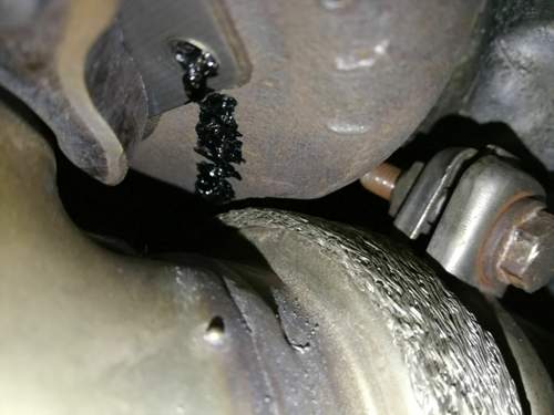

Bin dann direkt zu meinem Mechaniker. Der schaute sich das bei laufenden Motor an und stellte fest dass der Qualm vom Turbolader kommt. Von der rechten Seite konnte man mit Taschenlampe sehen dass hinten dem Turbo, eine Art Bitumen raus quilte. Also Öl rausrückte, welches bereits fest war. Bild kommen. Dies tropft nun anscheinend auf den Bereich des des Krümmers.

Ich war heute bei einem Turbo Spezialisten. Der sagte nachdem er die Bilder gesehen hat dass der Lader zu 99 % defekt ist. Die Dichtung ist nur zum abdichten der Ladeluft da, nicht um Öl abzulichten. Der Lader würde Öl ziehen. Ich sollte mit dem Auto nicht mehr viel fahren. Könnte auch sein dass beim ölkühlerwechsel Dreck ins Öl gekommen ist und nun im Turbo hängt, meinte er.

Du musst auch nicht Kompletten Turbo Tauschen...Rumpfgruppe gibt es auch einzeln wenn Geheuse ganz ist...

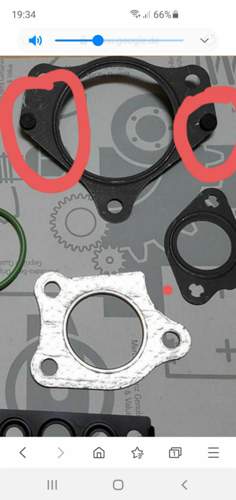

Schau mal das Video an, das muss dein Motor sein. Deutsche untertitel kannst du in Einstellungen wählen. https://www.youtube.com/watch?v=w90fMas4Jrk

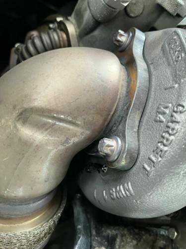

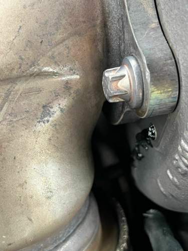

Das sind die schwarzen Führungsnippel von der Turbodichtung die sind aus Plastik und schmelzen irgendwann. Vg
@teddy320 schrieb am 25. April 2020 um 19:36:14 Uhr:
Das könnte dieses schwarze Zeug am Turbolader erklären!
Öl ist das definitiv nicht, das sieht schon aus wie geschmolzener Kunststoff!
Ansauggeweih abbauen und a) prüfen ob Öl im Turbolader ist und b) ob sich an der Welle des Turboladers radial bzw. axial spiel feststellen lässt!
Axial kann schon ein ganz leichtes Spiel spürbar sein (Welle lässt sich ganz minimal vor/ zurück bewegen) aber radial darfst du von Hand kein Spiel spüren können!
Sollte das Spiel der welle i.O. sein und der Motor ansonsten normal laufen, der Turbolader keine ungewöhnlichen Geräusche machen, würde ich erst einmal weiter fahren!
Den wenn die Kunststoff Führungsnippel abschmelzen und auf den Krümmer tropfen, dann ist es klar das es riecht! Aber verbrannter Kunststoff riecht ganz anders wie verbranntes Öl!
Wärst du nach der Rep. 200km AB gefahren, du hättest den Geruch vielleicht nie bemerkt!
