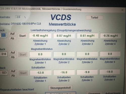

Mache Dir keinen Kopf, das die Timings nun anders sind.
Der Mengenausgleich dient dem Gleichlauf des Motors. Also sollen sämtliche Zylinder die Kurbelwelle gleich stark beschleunigen und antreiben. Die Drehgeschwindigkeit wird mehrfach pro Vollumdrehung gemessen. Im Hintergrund arbeiten schnelle Regler, die die momentane Drehgeschwindigkeit messen und auch die Wirkung jedes Zylinders auf diese Geschwindigkeit. Hat ein Zylinder weniger Kompression als ein anderer, dann sinkt auch der Wirkungsgrad entsprechend ab. Der Drehmomentbeitrag ist entsprechend kleiner. Also wird etwas mehr eingespritzt, um das auszugleichen. Daher sind die Korrekturzeiten nicht nur an den Eigenschaften des jeweiligen Injektors, sond auch an den Eigenschaften des Zylinders gekoppelt.
Ich hatte ja die einstellschrauben lose. In der Anleitubg stand nockenwelle bis zur höchsten stelle drehen Einstellschraube komplett rein schrauben und dann 225 Grad zurück. Könnte den Motor nicht so sehr drehen und Auto war auch nicht hoch geblockt, so das ich den Motor über die Räder hätte drehen können. Also habe ich mit dem Messchieber gemessen wie weit die Einstellschrauben auf den anderen Zylinder raus schauen und habe das übernommen. Meinst der mengenausgleich stimmt deswegen nicht mehr oder hat das eine mit dem anderen nichts zu tun

Also, heute die Einspritzdüse gegen eine neue getauscht. Auto läuft immer genau so. Das komische an der Sache ist, seid dem es wärmer geworden ist, ist es nicht mal halb so schlimm. Im Stand läuft der noch einigermaßen in Ordnung. Woran könnte es noch liegen? Ich bin immer noch der Meinung das irgend etwas undicht ist. Die Werkstätte finden aber nichts.
Ich habe die Vermutung, das das neue Teil auch defekt ist. In der Artikelbeschreibung stand vom Boschdienst überholt mit Werten wie ein Neuteil. Schaut euch mal die Werte an.

Naja. Turbolader Schrott. Kaum noch Öl (weniger als 50% der Gesamtmenge) im Motor damit noch gefahren. Nun neuer Turbo drinnen. Dann eben noch die Geschichte mit der Ölspülung die Ölverdünnend und reinigend wirkt. Nicht schmierend. Aber den alten Filter drin gelassen, entgegen der ausdrückliche Anweisung, damit auch wieder gefahren. Keine Ahnung ob der Filter nun neu ist.
Motor läuft unrund macht Geräusche.
Dann noch das rumgefummele an den PDEs ohne wirklich zu wissen was man macht.
Hört sich nicht positiv an, was?
Hatte ich gar nicht mehr auf den Schirm, diese Vorgeschichte. Oh weh, oh je...
