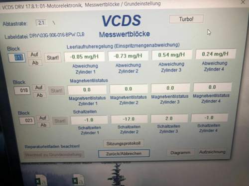

@AvantiAvanti schrieb am 18. März 2018 um 19:56:00 Uhr:
Zylinder 1 pde ist dein Spiel verderber. Was noch 1 Versuch wert wäre bevor du tauscht ist ein Update des msg
Danke für die Berichtigung, ich habe vorher oben drüber Zylinder 3 geschrieben.
Aber bevor wir hier noch weiter diskutieren fang erstmal mit richten an. Falls sich das überhaupt noch lohnt nach deiner Aktion mit dem Motor cleaner und den anderen Sachen
@AvantiAvanti schrieb am 18. März 2018 um 20:42:39 Uhr:
Übrigens ist deine Datei leer
sorry, hier nochmal neu gemacht.
Woran erkennst du das der Injektor auf dem 1 Zylinder defekt ist. An der Schaltzeit ?
Schaltzeiten und Abweichung
@AvantiAvanti schrieb am 18. März 2018 um 22:43:31 Uhr:
Meinst du aber der Motor läuft dadurch so unrund? Passt eigentlich. Ein Zylinder spielt ja aus der Reihe.
Die Schaltzeiten sind doch völlig okay (in diesem Log).
Bei MWB 13 (Abweichungen) weiß man nicht, ob im Leerlauf gemessen wurde.
Generell muß MWB 13 im Leerlauf gemessen werden,
MWBe 18 und 23 bei verschiedensten Fahrzuständen.
Ich fürchte, ohne weitere Info bzw. Beachtung der Fahrzustände gibt der Log
nichts her, muß nochmal gemacht werden.
Grüße Klaus

Das Bild was ich rein geschickt habe, das sind die Daten im Leerlauf. Beim
Ersten Log, bin ich ganz normal gefahren bis in den 4. Gang geschaltet und wieder abgebremst und runter geschaltet. Beim letzten Log bin ich angefahren und habe bis 4000 Umdrehungen beschleunigt. Dann bei 4000 Umdrehungen die Aufzeichnung beendet.
Eine falsche Schaltzeit kann nicht durch undichte Dichtungen kommen oder ?
Und wie kann ich den Kabelbaum richtig überprüfen. Stehe ich mit meiner Theorie falsch, wenn ich sage wären die Kabel defekt, würde er gar keine Werte im VCDS auf dem Zylinder zeigen ?
Ist ein Wackler. Außer du kannst das während der Fahrt nach produzieren

Hi, habe mal heute den Injektor vom 1 Zylinder mit dem vom 2. vertauscht. Wollte sichergehen ob es am Kabelbaum oder am Injektor liegt. Der Fehler ist mit der Schaltzeit ist in den 2. Zylinder gewandert. Somit schließe ich jetzt mal das Kabel aus und bin der Meinung das es an der Einspritzdüse liegt. Was mich jetzt verwundert, bzw ich nicht weiß ob ich was falsch gemacht habe ist die Tatsache, das die Mängenabweichungen nicht mehr stimmen.
Ps Hier nochmal eine Log Fahrt wo ich auf 4000 Umdrehungen beschleunige
35e4d92f-fcb0-4b12-9103-882ef8df3749
Hast du überhaupt n Plan was du machst? Also KFZ technisch?
und hier nochmal wo ich ganz normal fahre
@Chaos1994 schrieb am 20. März 2018 um 18:59:55 Uhr:
Ich habe das Schritt für Schritt nach einer Anleitung gemacht. Was jetzt feststeht ist ja, das das PD-Element selbst der Verursacher ist. Wieso stimmt jetzt aber der Mengenausgleich nicht mehr. Habe ich eventuell die Einstellschraube der Injektoren nicht perfekt eingestellt ?
