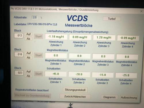

Welcher MWB ist das? Wenn ich mich nicht irre, müsste das MWB 13 beim 2.0 TDI sein, oder? Hab ich zumindest so im Kopf bzw. meine, das mal so gelesen zu haben. Sorry, falls ich falsch liege.
13 ist es schonmal und dann noch 2 andere
Themenstarteram 18. März 2018 um 17:47
Hier mal die Werte im Leerlauf. Wie mache ich eine richtige Messung ? Wenn ich Auf Gas gehe und dann vom Gas wieder runter geht Magnetventilstatus auf allen 4 Zylinder kurz auf 128
Mach mal ne log Fahrt von den mwb die du da gerade hast. Der Status 128 ist normal in Schub Abschaltung. Siehe Sprechblase im vcds

Also ich finde den Wert von Zylinder 1 schon nicht mehr so ganz unbedenklich, der springt schon ins Auge, auch wenn die PDE laut Audi erst ab ca. 2,5 defekt sind. Aber laut Audi haben die Zahnriemen ja auch keinen zeitlichen Wechselintervall, also... :rolleyes:
Und wie gesagt, die ausgelesen Werte sind nur Anhaltspunkte. Das PDE kann durchaus noch deutlich schlechter sein, was man aber nur durch einen richtigen Test einer Fachwerkstatt herausfinden kann.

Zylinder 1 pde ist dein Spiel verderber. Was noch 1 Versuch wert wäre bevor du tauscht ist ein Update des msg

Pde oder kabelstrang. Mach erstmal den Kabelstrang, der kostet 60e plus dichtung 15e.kannst selbst wechseln wenn du keine linken Hände hast
Im übrigen hört sich ein pde Motor immer wie ein Sack Nüsse an und selbst der TÜV Prüfer sagt der ist kaputt oder hat ein Loch im auspuff trackt
