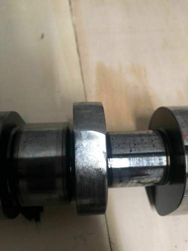

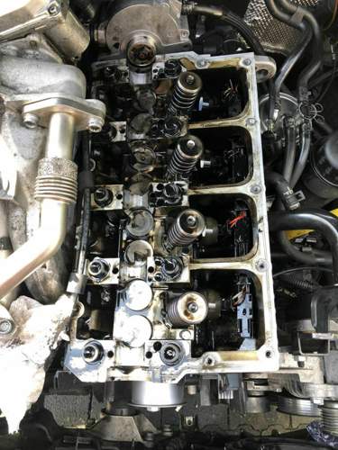

Hallo, ich habe heute die Nockenwelle gewechselt und er läuft wieder wie eine Eins ??.
Ich habe leider nicht viel Dokumentiert. Hier mal aber ein Bild der defekten Nocke und Hydrostössel

Themenstarteram 11. April 2018 um 23:23
@xplutier schrieb am 11. April 2018 um 23:06:23 Uhr:
Ps: paar Bilder habe ich noch

@xplutier schrieb am 31. März 2018 um 13:05:09 Uhr:
Ich habe mal im
Internet bisschen rum gestöbert. Ich sehe sehr oft Schadensbilder wo bei 1,9 und 2,0Tdi nur die eine Nocke am Zylinder 3 eingelaufen ist. Der Wagen hatte vorher schon wenn man ganz genau hin gehört hat leichte Klopfgeräusche von sich gegeben. Es scheint meisten so zu sein, das der Stößel kaputt geht, irgendwann im Stößel ein Loch ist und sich die Nocke dann die ganze Zeit an diesem Loch aufscharbt. Bei mir sieht es genau wie auf diesem Bild aus, allerdings noch etwas besser. Da mein Wagen ja jetzt bereits 260.000km hat, möchte ich nicht die teuerste Nockenwelle kaufen. Die soll aber dennoch einigermaßen haltbar sein. Was könnt ihr mir da für Hersteller empfehlen? Finde günstige Nockenwellensätze von Ae, FAI und BGA sagen euch diese Hersteller etwas ?
Also war jetzt genau das das Problem?
Durch Mangelschmierung? Ich bin nicht mehr auf dem Stand der Dinge, gab es zuvor einen Ölpumpenausfall?
Themenstarteram 12. April 2018 um 9:00
Ich weiß es nicht genau. Fakt ist, das es nach dem Turboschaden passiert ist und da lief der Wagen mit nur wenig Öl. Glaube aber nicht das es daran lag. Weil alle anderen Nocken sahen aus wie neu und die Lagerschalen der Nockenwelle waren auch nicht abgenutzt. Die Hydrostössel zeigen halt alle eine leichte Abnutzung und die eine da wo auch die Nocke kaputt gegangen ist extrem. Der Wagen lief noch nie so ruhig wie jetzt. Deswegen vermute ich das er schon seit Jahren ein Problem an der Nockenwelle hatte. Wie gesagt habe mir Schadensfälle beim 1,9 TDI und 2,0 TDI angeguckt. Sehr oft sah man das nur diese eine Nocke kaputt ist. Vielleicht hat der Motor ja dort eine Schwachstelle. Weil der Diese Spezialist meine auch direkt bekannte Krankheit.
Noch nie davon gehört, von dem Nockenproblem, bin aber auch nicht repräsentativ.
@a3Autofahrer Macht nix, selbst mir war das mit der "Nocke 3" nicht wirklich gelaeufig. Bliebe zu klaeren, warum das so ist. Koennte Zufall sein, daran glaube ich aber nicht.
Vielleicht wissen andere hier darüber was. Ein Lernforum ist das schon irgendwie hier. :D
Das der 1,9er Nockenwellen Probleme hat wäre mir gänzlich neu. Das ist der robusteste Motor ever
Na ja, wenn man beachtet, dass der BPW den Kopf aus dem 1,9er uebernommen hat und der BPW trotzdem ab und zu Nockenwellenprobleme hat... Weiss der Geier, woran das liegt. Seltsam ist es allemal, da gebe ich dir Recht.
Andere (weniger) Schmierung (Pumpe), Öle, Longlife, NW, thermische Last, mehr AGR, usw...
