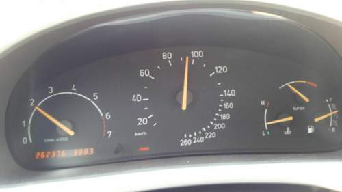

Bei mir ists einfach
Einfach im weißen Bereich der Ladedruckanzeige bleiben.
Also quasi Unterdruckbereich.

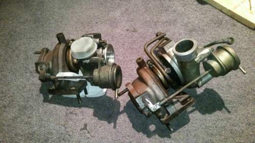

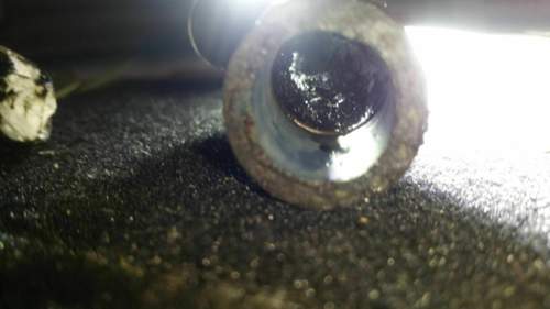

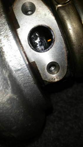

Was halt gerne mal passiert wenn das mit dem Fahrprofil und der Fahrweise nicht ganz so passt sehe ich gerade an meinem Saab. Bin gerade dabei den Lader zu tauschen.
Nein, das Auto hat alle 10-12tkm Ölwechsel bekommen und Wartung war nicht vernachlässigt.
Aber ich bin die ersten 260.000km halt nicht selbst gefahren
