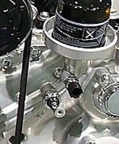

@navec schrieb am 30. Okt. 2018 um 16:17:07 Uhr:
Dein Ölsensor kann den Förderstrom des Öls messen? Ganz sicher?
Ich habe nur einen Öl-Temperatur-Sensor in der Ölwanne
Mein Sensor sitzt im Ölstrom zum Filtergehäuse ca. 30cm hinter der Pumpe. Er ist nicht in der Wanne.
Und da die meisten Kühlwassertemperaturanzeigen nie die wahre Temperatur anzeigen, darf man bei denen ja theoretisch nie den Motor belasten. Nicht jeder Wagen hat einen Öltemperatursensor. (Geschweige eine Anzeige!)
MfG
Sensor
Wobei irgendjemand bei MT mal die berechneten Werte seines Steuergerätes mit seinen eigenen Öltemperaturmessungen verglichen hat und feststellte das Sie verblüffend nahe beieinanderliegen.
Blöd wird es wenn man sich beim Kühlwasser zur Berechnungsmethode entscheidet.
Letztlich aber sollte es doch kein Problem sein die vom Steuergerät erfassten Daten wie Öltemperatur, Bordspannung usw auch dem interessierten Fahrer anzuzeigen, und sei es nur über eine App.
