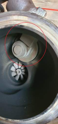

Bezüglich meiner Bilder: Wie man sieht gibt es hellere (Schleif-)Spuren am Gehäuse im Bereich der Flügel. Allerdings sehen die Flügel (für mich) in Ordnung aus. Das mit dem eingesaugten Dreck wäre theoretisch möglich, da der Riss schon länger war. So etwa 4-5 cm Kreisumfang (an der Schelle entlang; Unterseite). Allerdings frage ich mich, ob überhaupt dort Dreck "anfällt", der angesaugt werden könnte!?

Das Lagerspiel habe ich nun nochmals getestet wie nach Anleitung von hwd63 gepostet, aber keine Schwergängigkeit oder Reiben/Kratzen von den Flügeln am Gehäuse festgestellt. Das leichte Spiel war wie bereits gesagt m. M. nach wie beim identischen Austauschturbo (gleicher Hersteller).

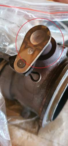

Ich habe allerdings ein (relativ merkliches) Spiel bei der Lagerung der Ladedruckregelklappe (Wastegate) festgestellt (beim Austauschturbo kein Spiel feststellbar). Also wäre es möglich, dass die Klappe auch etwas geöffnet ist, wenn gar nicht so angesteuert. Das wäre zumindest für mich auch eine Erklärung, für den Fehler "zu niedriger Ladedruck". Was meint ihr?
Das wird wohl das Problem, das die Klappe vom Wastegate nicht geschlossen war, weil das Spiel zu groß ist.
Eventuell hätte ein Nachspannen des Wastegate über die Druckdose das Problem behoben.
Denn eine Vorspannung muss vorhanden sein, darüber wurde schon oft berichtet vor allem wenn die Motoren per Software getunt werden, längeres halten des Ladedruckes.
Geht das überhaupt (so ohne weiteres) bei dieser Druckdose? Die ist ja meine ich verpresst. Allerdings wäre das Achsspiel deshalb nicht weg und ein 100%iges präzises ansteuern weiterhin nicht möglich (sofern notwendig). Probiert hätte ich es aber trotzdem gerne. Nun ist der neue Turbo aber schon eingebaut 😁 .

@chrishainburg schrieb am 28. August 2022 um 14:02:23 Uhr:
@hwd63Geht das überhaupt (so ohne weiteres) bei dieser Druckdose? Die ist ja meine ich verpresst. Allerdings wäre das Achsspiel deshalb nicht weg und ein 100%iges präzises ansteuern weiterhin nicht möglich (sofern notwendig). Probiert hätte ich es aber trotzdem gerne. Nun ist der neue Turbo aber schon eingebaut 😁 .
Es gibt Wastegate Dosen, die kann man einstellen.
Wie es bei dem Turbolader ist, kann ich nicht sagen, habe so einen noch nicht gesehen.
Weiß nur das die bei meinen Fahrzeugen im Fuhrpark kein Spiel haben.

Habe mir mal den Turbolader angeschaut in einem ebay Angebot.
https://i.ebayimg.com/images/g/AMYAAOSwyE1diiLs/s-l1600.jpg
Ja das Gestänge kann man einstellen am Gewinde.
Allerdings weiß ich nicht wie hoch die Vorspannung ist, die man einstellen muss.
