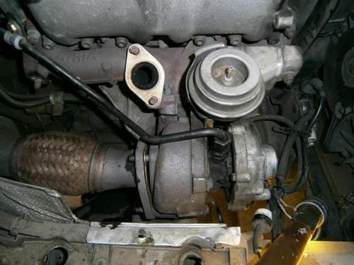

bei meinem 99er, 110 PS, AVG hab ich sporadisch keine Leistung. Dann nur ne Höchstgeschwindigkeit auf der AB von 130 km/h und Berge komme ich schwer hoch. Von 1000 bis 2000 U/min ist es normal, aber über 2000, wo normal der Turbo spürbar wird, wird die Leistung nicht mehr. Gefühlt sogar weniger, wenn die Drehzahl auch 3000/4000 ansteigt.
Manchmal geht er wieder ganz normal, dann ist die volle Leistung wieder da. Warnleuchten im Cockpit gehen keine an. Ich meine sogar, daß die Leistung manchmal wieder voll da ist, obwohl ich dazwischen keinen Neustart gemacht habe.
- Habe schon die meisten Unterdruckschläuche gewechselt.
- Habe mit meinem zweiten 99er-B5 den LMM quer getauscht. -> keine Veränderung
- VTG-Gestänge bewegt sich, es bewegt sich aber nicht sehr weit (ca. 5mm) und auch nicht leicht, hab es auch versucht durch mehrmaliges Bewegen noch gangbarer zu machen -> keine Veränderung - weder häufiger noch seltener da das Problem
- Nun will ich zum testen noch das Turbolader-Regelventil quer tauschen.
- Und die Unterdruckschläuche in diesem Bereich vorsorglich erneuern.
- Wenn das auch nichts bringt, muß vermutlich der Turbo gewechselt werden.
- Klar lasse ich vorher noch den Fehlerspeicher auslesen und ne richtige Werkstatt nen Blick drauf werfen.

- Wie baue ich den Turbo aus. Trotz umfangreicher Suche im Netz hab ich keine konkrete Anleitung für den B5-AVG gefunden. Mit was für einem Werkzeug löse ich die obere Schraube am Abgaskrümmer. Mit ner Nuß/Ratsche bin ich entweder zu kurz oder zu lang um es bewegen zu können. Ggf. muß ich einen gekröpften Ringschlüssel kaufen? Hierbei hätte ich ein wenig Angst, die Mutter rund zu drehen?!? Oder muß der Ansaugkrümmer dafür weg gebaut werden?

Hört sich nach klemmender VTG an.
Luftfilterkasten raus, Klimakompressor abmontieren und zur Seite legen. LEITUNG KLIMA NICHT LÖSEN!
Turbo Ölvor-/rücklaufleitung abschrauben.
Krümmer muss nicht runter.
Abgasrückführung abmontieren.
Turbohalterung unten abmontieren.
12/13'er Ringschlüssel in gekröpfter und abgewinkelter Ausführung brauchst du. Ebenso eine 1/4" Ratsche mit Stecknuss.
Ganz praktisch und unbedingt zu empfehlen ist auch ein sogenannter Starter-Blockschlüssel.
Dann darf es kein Problem mehr geben.
Viel Erfolg.

den 12/13er Ringschlüssel in tiefgekröpfter Variante von Hazet hab ich heute Abend noch gekauft.
In welcher Schlüsselweite wird der Starter-Blockschlüssel sinnvollerweise benötigt (bzw. für welche der Schrauben?)?
Ja, ich gehe auch von "ab und zu" klemmender VTG aus.
Mit der "Drohung", daß ich ihm demnächst an den Turbo geh', hat er sich heute besonnen und lief den ganzen Tag einwandfrei.
Vor ich den Turbo ausbau, überprüf ich aber vorher auf jeden Fall noch das zugehörige Steuerventil (N75?).

12/13er für die Schrauben am Abgassystem - Turbolader - 'Kupfermuttern'.

Klimakompresssor hab ich beim Turbowechseln nicht abbauen brauchen . Ich würde dir noch einen geraden 12er Ringschlüssel empfehlen .
Nen geraden 12er Ringschlüssel hatte ich sogar schon. Nur die gekröpfte Variante davon hab ich mir nun noch extra zugelegt.
