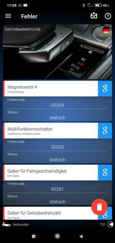

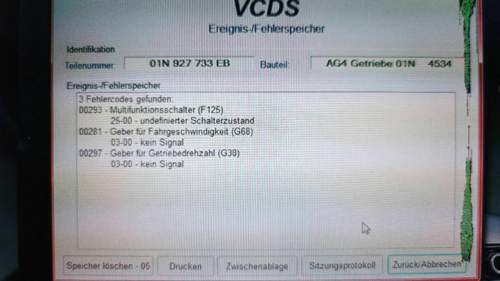

hab einen Scheunenfund bekommen und zwar einen
A4 B5 1.9er TDI mit AVG Motot. 4 Gang Automatikgetriebe ist vorhanden ...

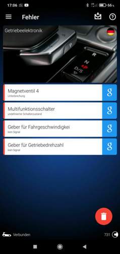

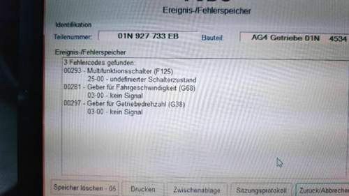

So ausgelesen hab ich den im Speicher stehen einige Fehler (siehe Bilder)
Egal auf was ich schalte es steht im FIS im auf "D"
Rückwärtsgang funktioniert.
Wenn ich aif "D" schalte dann spür ich wie der Gang eingelegt wird aber kaum bis minimal Vortrieb ...
Lediglich auf "1" Fährt er normal ...
Wo sollte och Anfangen eurer Meinung nach ?
Wäre.euch sehr dankbar

Du solltest erst mal prüfen warum die Sensoren kein Signal bekommen.
Und sollte es wirklich dass Magentventil 4 sein wird es teuer.
Nö, das Glaube ich auch nicht. Aber einer der Sensoren ist wohl defekt und dadurch bekommen die Anderen kein Signal.
Was sind den die bekannten Schwachen Sensoren, die da Probleme machen ?
Bzw. welcher ist am wichtigsten.
Wie gesagt Rückwärts und 1 Gang kein Problem. Nur auf D unter 3,2 minimaler Vortrieb
Es kann schon das Magnetventil 4 sein. Ist aber schwer zu sagen.

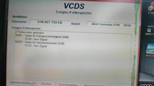

Hast Du denn mal die Fehler gelöscht?
Ne noch nicht. Aber wieso sind dann die anderen drine und wie erwähnt

Dann solltest Du sie mal löschen. Und es kann gut möglich sein dass das Steuergerät abgesoffen ist/war.

Wenn das Steuergerät trocken ist, würde ich mit dem Wechseln des Multifunktionsschalter anfangen. Der ist u. a. zuständig für die Erkennung der Position des Wählhebels. Deshalb wird auch im Display kein anderer Gang angezeigt.
Die anderen Fehler können, müssen aber nicht, Folgefehler sein.
