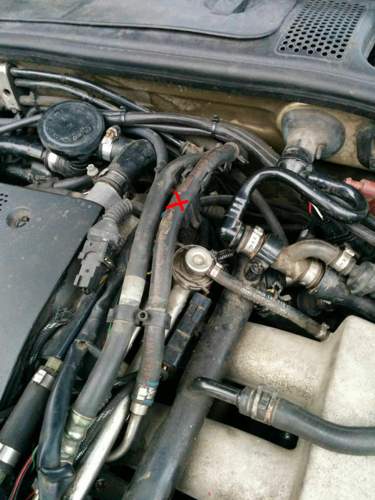

Moin,
vom Benzindruckregler wirst Du nichts hören. Wenn Du was hörst, dann von irgendwelchen Schläuchen die unten drunter verlaufen, oder Sauggeräusche von der KGE, die dort nicht weit unter der Ansaugbrücke sitzt. 😉
LG, Frank
Geräusche darf der Bdr keine machen und wenn das N75 innen defekt ist,oder verkehrt rum Ist,macht sich das bemerkbar.
MFG
Danke euch. Ich schaue morgen noch mal ob ich das Zischen lokalisieren kann. Und ob die Drosselklappe verdreckt ist.
N75 kann ich vermutlich ausschliessen, da der Turbo untenrum ja auch zieht (glaube ich zumindest).

@Mirof schrieb am 20. April 2017 um 21:39:11 Uhr:
[...] oder Sauggeräusche von der KGE, die dort nicht weit unter der Ansaugbrücke sitzt. 😉 [...]
KGE sieht man auf dem Foto des TE oben links, mit dem Druckregelventil. 😉 Aber z.B. beim ANB ist sie dort, wo Du sagst...

@neo3k schrieb am 20. April 2017 um 20:26:06 Uhr:
[...] Kann mir jemand sagen was das ist, bzw ob es normal ist, dass das Ding Zisch-Geräusche macht?
Den kurzen Unterdruckschlauch zum Kraftstoffregelventil würde ich mir nochmal genauer anschauen, der bricht gerne an den Stutzen. Bei mir war auch mal das kleine Rückschlagventil gebrochen, weiß aber nicht mehr, ob das gezischt hat. Wackle auch mal am Unterdruckschlauch zum Bremskraftvertstärker und horche, ob sich das Zischen verändert. Da hatte ich auch mal eine Undichtigkeit.
Ich habe alles noch mal genau abgesucht. Ich denke da ist kein Leck mehr, die Geräusche kommen mMn vom Durchfluss aus dem im Anhang markierten Schlauch. Ich weiss nicht mal ob da Luft oder Benzin durch läuft. Also habe ich jetzt erst mal wieder keine Idee mehr ...
Gibt es im System einen Unterdrucksensor den man per ODB abfragen kann? So könnte man evtl prüfen ob die Werte plausibel sind ...

@neo3k schrieb am 21. April 2017 um 09:21:19 Uhr:
[...] die Geräusche kommen mMn vom Durchfluss aus dem im Anhang markierten Schlauch. Ich weiss nicht mal ob da Luft oder Benzin durch läuft. Also habe ich jetzt erst mal wieder keine Idee mehr ...
Gibt es im System einen Unterdrucksensor den man per ODB abfragen kann? [...]
Das ist eine Kraftstoffleitung, die zischt nicht. Einen Unterdrucksensor gibt es nicht. Ich habe dann auch leider keine Idee mehr 😉
