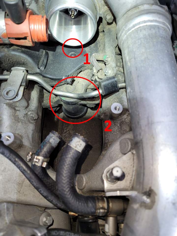

@l.w20 schrieb am 4. Januar 2024 um 09:49:02 Uhr:
Falls dort Öl vor zu finden ist an deinen genannten Stellen, wovon kann man dann da ausgehen also woher das Problem kommt das dort Öl im Turbo ist ?
Etwas Öl innen am Turbo ist völlig normal. Das kommt u.a. von der Kurbelgehäuseentlüftung (kleiner roter Schlauch links neben dem Turbo).
Darum bei der Besichtigung unter das Hirschgeweih zum Turbo schauen, ob da schon irgendwo Öl hängt bzw. Öl schon länger runtergetropft ist (= kann teuer werden)
Ich kann Dir weiterhin empfehlen, hier im Forum nach den Schwachstellen zu suchen. Das ist viel Lesearbeit aber Du wirst langsam herangeführt und es gibt viele Bilder. Das kann man nicht in ein paar Sätzen wiederholen. Zumal es inzwischen auch ziemlich OT ist. Das hat schon lange nichts mehr mit auflösendem Krümmer zu tun. Wer sich 57 Seiten über einen auflösenden Krümmer informieren will, der will nicht 5 Seiten über Ölverlust (eigener Thread) oder einen roten Dichtring lesen. Das ist nicht böse gemeint.
Hat das vielleicht was mit dem Öl kühler zu tun weil du auch sagtest ins V gucken wo der Öl kühler ja praktisch Sitz und wenn im V Öl feucht ist dann liegt es ja an dem Öl kühler bzw. Dichtung oder woran ?
Ölverlust im V (Ölkühler) ist eine andere Baustelle. Hierzu gibt es viele eigene Threads, mit genügend Lesematerial.
Es ist nur wichtig, dass man bei der Besichtigung alle Stellen auf Öl zu untersucht. Dazu zählt eben, senkrecht über dem Turbi möglichst tief ins V zu schauen.

Du meintest ja wenn da am Turbo schon länger Öl tropft kann es teuer … Was heißt den für dich etwas länger und woher kann ich wissen ob es erst seit gestern oder seit paar Monaten so ist ?
Und wenn das da tropft wie du sagtest wie es nicht soll woran liegt es dann an der roten Dichtung oder woran ?

@l.w20 schrieb am 4. Januar 2024 um 13:28:48 Uhr:
Wenn ein Tropfen unter dem Turbo hängt, ist das erst einmal nicht tragisch. Aber das bedeutet, dass der Besitzer nicht drauf geachtet hat.
Wenn also unter dem Turbo alles voller Öl ist, dann ist Vorsicht angebracht.
Unter dem Turbo
Auf den Bild ist ja alles trocken.
Wenn der rote Dichtring ordentlich sauber gemacht, vernünftig angesetzt und regelmäßig gewechselt wurde, dann tropft da auch nichts. Das macht aber kaum jemand.

@l.w20 schrieb am 4. Januar 2024 um 13:42:30 Uhr:
Aber werde bei der Besichtigung auf jeden Fall nach Öl schauen, mit Vordere Geräusch Kapsel meinst du den Unterboden Schutz vorne oder? Wollte mich aber so oder so unter das Auto legen und gucken mein Onkel kommt zu Verstärkung auch mit der ist Meister ????
Ja den Unterbodenschutz. Wenn der Ölkühler länger undicht ist, dann sollte man es schon oben auf dem Unterbodenschutz sehen.
Wenn der Ölkühler erst seit Kurzem undicht ist, dann kann man das auf diese Weise schwer sehen. Dafür muss der Unterbodenschutz runter.
In den ganzen Threads gibt es viele Bilder und wie es nicht aussehen sollte. Bilder sagen manchmal mehr als 1000 Worte.
