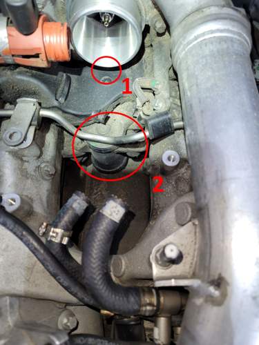

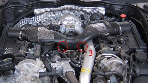

Mit Tropfen Öl meinst da wo das Ansaugrohr aus Metall in die Ansaugubg ehr dort ist ja dann diese Orangene oder Rote Dichtung mit der Schelle drum
Am Turbo sitzt normalerweise ein roter Dichtring mit dem Reinlauftkanal (Hirschgeweih)
Im eingebauten Zustand kann man mit einer Taschenlampe unter den Reinlauftkanal zum Turbo schauen.
Dann sieht man am roten Dichtring (vor dem Turbo), ob dort Öl hängt. (Photo roter Kreis 1)
Das Öl tropft dann auf den Motor der Einlasskanalabschaltung und zerstört diesen (roter Kreis 2).
Im eingebauten Zustand kann man unter den Reinluftkanal leuchten und nach Öl suchen (rote Kreise 3)

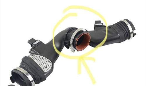

Meinst du zufällig die Dichtung in rot ?

Ich wollte ihn bloß fragen ok er mit roter Dichtung das meint was ich da gezeigt hab
@l.w20 schrieb am 4. Januar 2024 um 09:22:00 Uhr:
ja
@Mountie schrieb am 4. Januar 2024 um 09:26:06 Uhr:
ja
Gut dann war das ja korrekt und die ansaugubg dann einmal bei der Besichtigung abstecken so das ich das Verdichterrad sehen kann und ob dann da am Flansch vom Turbo Öl ist ? ????
