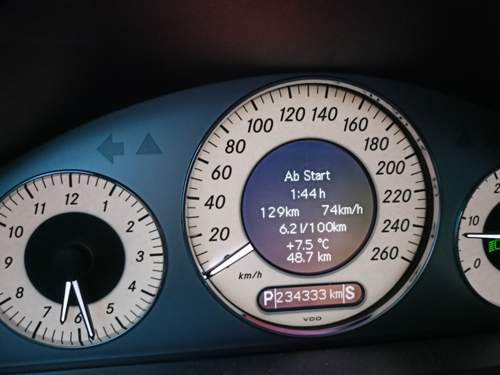

Wagen läuft meines Erachtens sehr gut,hatte letztens noch eine längere Fahrt unternommen und fuhr wegen der horrenden Spritpreise gemächlich dahin, Spritverbrauch find ich Tip Top.

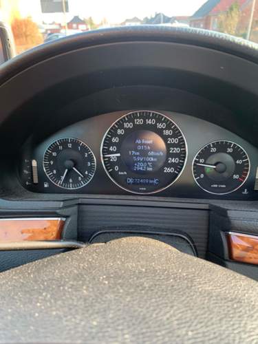

Übrigens sind mit dem OM642 über 300km Schweiz (110km/h) minimal 5,6l drin (laut Anzeige). Eine 6,0 bis 6,2 kann man regelmäßig auf brandenburgisch/ sächsischen Landstraßen locker erreichen.

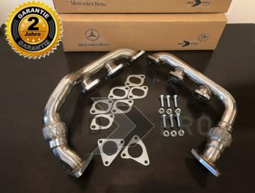

Wo kriegt man den einwandigen Krümmer her? Egal wie ich google, ich finde den nicht.
@Gentlemander schrieb am 21. April 2022 um 17:05:09 Uhr:
Die von mir verbauten gibt es zur Zeit nicht mehr.
Hier eine alternative aus Guss, sehen meiner Meinung nach auch gut aus.
https://www.ebay.de/.../274533667015?...
Die auf dem Bild sind preislich aber auch förmlich explodiert
Hatte dieses Set noch für 340€ bekommen.
