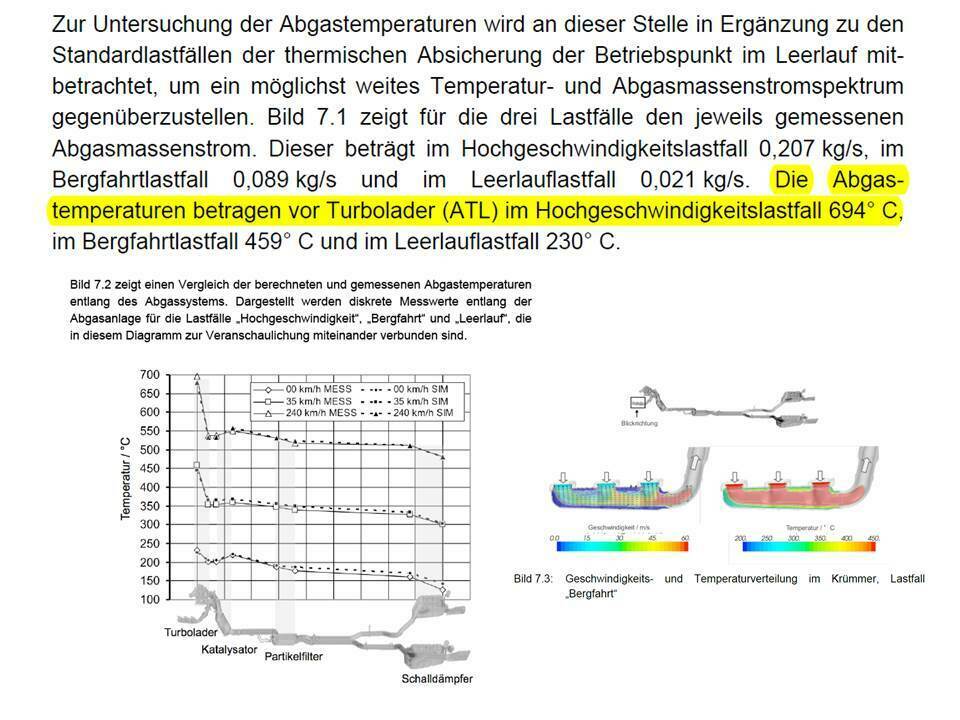

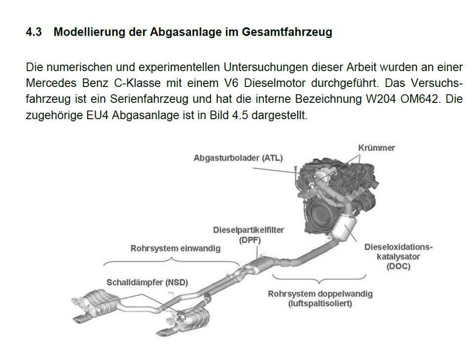

@Mountie
Ich hatte ursprünglich auch mit geringeren Temperaturen gerechnet.
Aus einer Doktorarbeit geht jedoch hervor, dass die Temperaturen höher sind .
Die Sensoren liegen ja auch nicht direkt im Krümmer.
Temp
Temp2
@klausram hast du die ganze Dr. Arbeit? Spannend. Ich glaube da geht es um die EKAS in der Arbeit.

@klausram schrieb am 30. Dezember 2017 um 11:35:10 Uhr:
Ich hätte nicht gedacht, dass die Temperaturen am Turbo doch so hoch sind. Schließlich liegen zwischen Turbo und DPF Sensor nur ca. 1m Abstand. Zumal der Turbo auch nicht direkt am Motorblock sitzt. Der Krümmer beim OM642 ist ja ungewöhnlich lang.
VG

Die Krümmer des OM642 sind wie ich finde ehr kurz, da Sie ja nur 3 Ausgänge befeuern.
Der Eindruck täuscht etwas, weil bei anderen Modellen die weitere Abgasführung teilweise bis in das Zentrum der Krümmer führt, was beim OM642 Krümmer mit integriert wurde.
@klausram schrieb am 30. Dezember 2017 um 16:57:58 Uhr:
Das ist jetzt ein Mißverständnis.
Ich meinte den gesamten Krümmer bis zum Turbo. Es ging ja um die Temperatur am Turbo. Und den Krümmerweg bis zum Turbo finde ich relativ lang.
Der 4 Zylinder hat ja z.B. nicht den Weg bis zur Rückseite des Motors. Die 4 Ausgänge sind länger aber danach kommt auch gleich der Turbo.
VG

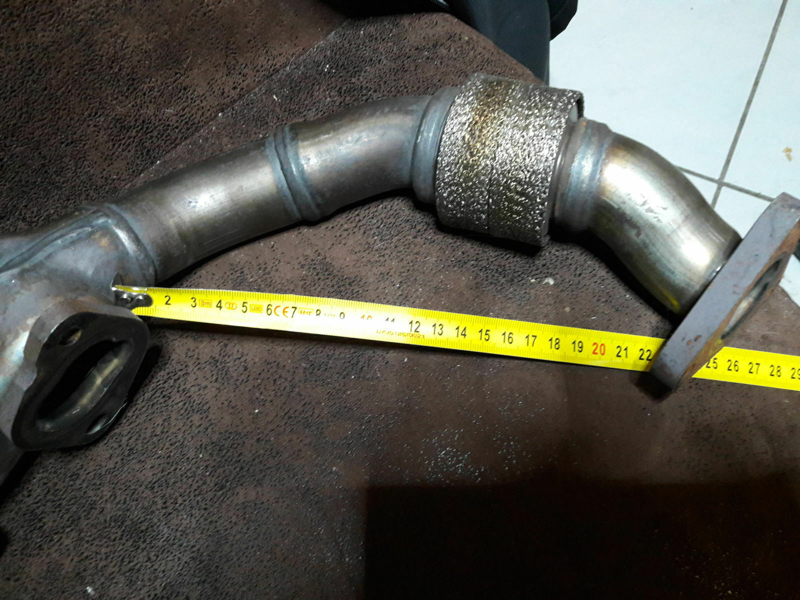

Du hast Recht, ein Missverständnis.
Der eigentliche Krümmer mit den 3 Flanschen ist nur 280mm lang mit einem Querschnitt von 35x55mm. Mit der angeschweißten Abgasführung zum Sammler des Turboladers bringt er es dann auf etwa 580mm was in Summe doch schon recht lang ist.
K1
K2
