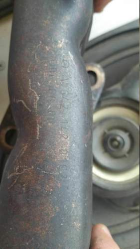

Ohne die Nummer auf dem Krümmer macht es keinen Sinn die Teile zu zerlegen,
da man keinen Bezug hat. Wenn es nachweislich einer aus der letzten Rev. ist, kann man auch
vergleichen was man verändert hat. Bei 7 Revisionen dieser Teile sind 6 schlecht und vielleicht
das eine besser, oder auch nicht? Im günstigsten Fall bekomme ich keinen Krümmer, was bedeutet das die letzten dann wohl halten.
Also ich habe den Krümmer etwas sauber gemacht und siehe da die ersten Krümmer...
A642 142 01 02
Was ich nicht verstehe, ich war vor dem Kauf bei der Mercedes Werkstatt wo der Verkäufer die Krümmer gewechselt hat und die Bestätigten das es die aktuellen Krümmer seien.
Aber nochmals danke für deine angebotene Hilfe super Forum hier 🙂

Mich hat es bei 264000 erwischt, und ich bin fest entschlossen das der Typ von Mercedes mir da eiskalt ins Gesicht gelogen hat, als er sagte die krümmer wurden bei denen gewechselt. Ich bin der Meinung das die krümmer garnicht gewechselt worden sind.
Weil ich kann mir nicht vorstellen das die den älteren Krümmer verbauen obwohl es in der Zeit die neueren gab.
Ich hoffe für dich das du noch lange lange Spaß mit deinem Auto hast und das es dich und die anderen W211 Fahrer nicht erwischt.
Bei Mercedes werden meins Wissens mit jeder Revision die alten Versionen kpl. verworfen.
Die Liste zeigt was wie die Historie der Krümmer ist. http://www.motor-talk.de/.../kruemmer-i207709647.html
Kann also in deinen Fall ein Jahr konkret eingegrenzt werden, ist in der Folge auch nur das zu dem Zeitpunkt Freigegebene Teil bei Mercedes zu verbauen.
Wenn Sie ein anderes verbaut haben, ist die vorsätzlich falsch gemacht worden.
Weil wie gesagt ich kann mir nicht vorstellen das die bei Mercedes den selben Krümmer erneut einbauen.
